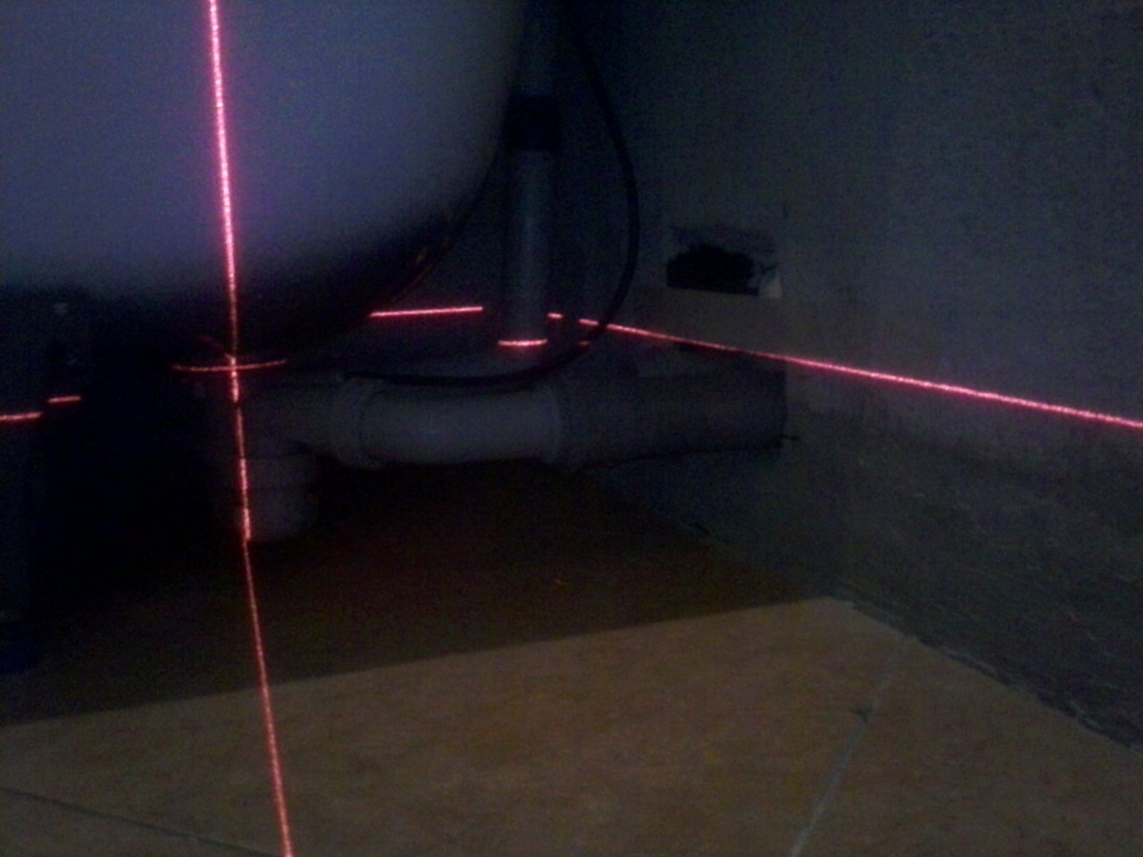

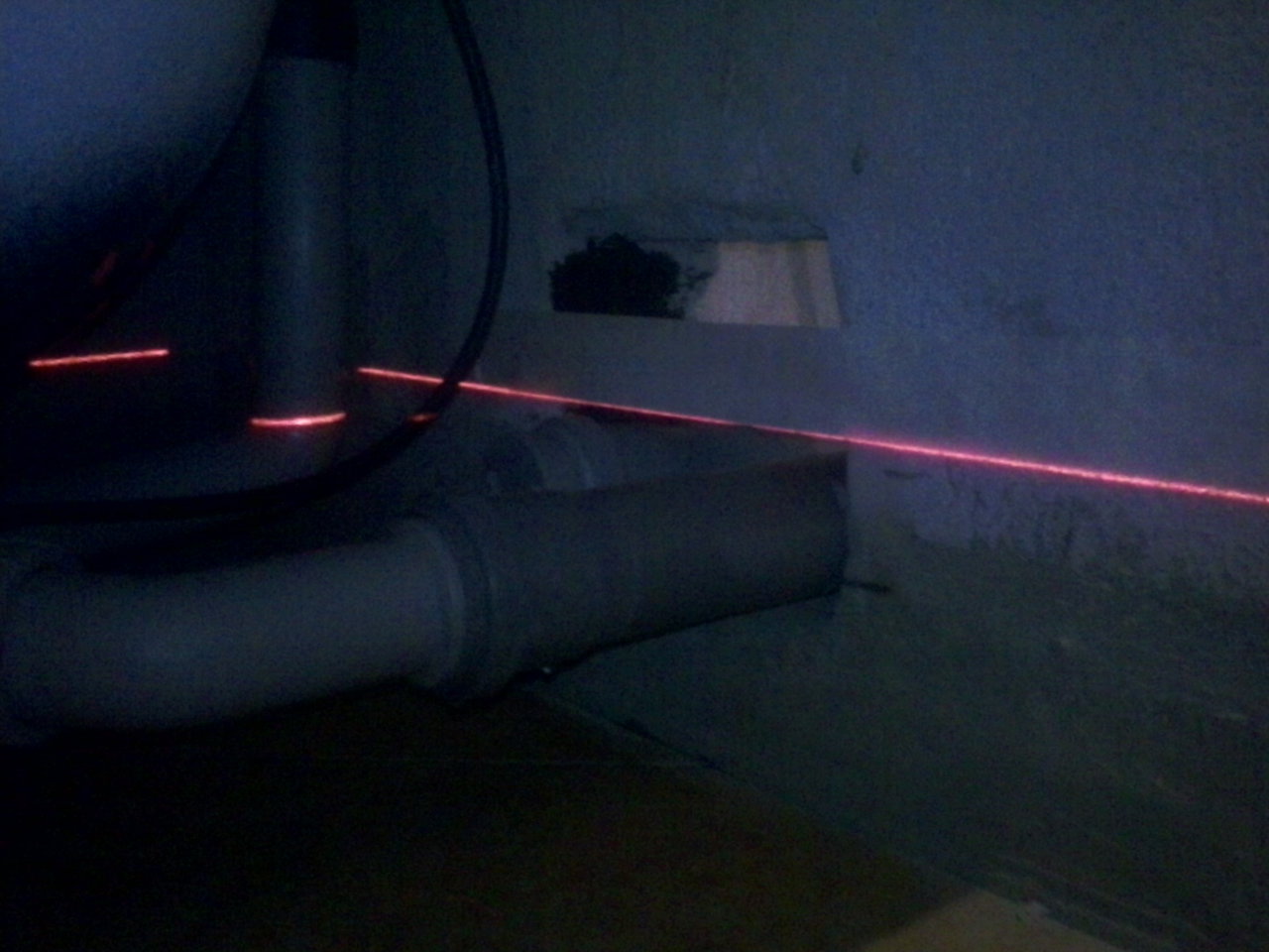

Пока сделала вот такую сборку.
Это со стороны сантехшкафа:
Это со стороны ванны:
Уклоны 30 мм на 1 м соблюла, специально фотки с отбойкой лазерником сделала, чтоб были видны уклоны.
Пробный слив с ванны делала, вода уходит нормально, в гидрозатворе вода есть.
Канализационную трассу на машинку первоначально предполагала вести за ванной с креплением трубы клипсами к стене.
Но потом на Мастерсити начиталась страшилок про то, как слив со стиральной машины может засорять трубы осадком от некачественного стирального порошка с фотками извлеченных из труб "сталактитов" из этого осадка, и задумалась, а не пустить ли эту трубу под передним бортиком ванны.
А то вдруг со временем почистить эту подводку потребуется. Если я ее за ванной пущу, то с чисткой будут бааальшие сложности...

Alice писал(а):
1. Где лучше сделать отводы на ванну, раковину и стиральную машину - в сантехшкафу сразу после отвода 50 на крестовине или вывести трубу в ванную комнату, и там уже сделать отводы?
сразу в одном месте. контролировать и управлять из одного места проще/очевиднее.
Alice писал(а):
2. Как лучше провести канализационную трассу к стиральной машине - за ванной или под передним бортом ванны?
если есть возможность ее "замонолитить" (т.е. быть уверенным, что со временем сама трасса не потребует обслуживания) - за ванной. у себя "похоронил" ее в фальшстене, что бы не штробить стены.
Alice писал(а):
Имеет ли смысл в отвод 50 на крестовине сначала поставить ревизию, и после него делать разводку на ванну, стиралку, раковину?
хуже не будет.
Alice писал(а):
Ванну и раковину или раковину и стиральную машину?
зависит от квартиры (кол-ва жильцов) и предполагаемого контингента. Если предположить, что стиралку могут включить не зависимо от мытья рук или ванны, то предпочтительнее паралелить с раковиной. там одновременный слив (напор) меньше, чем если наполненную ванну спускают.
Alice писал(а):
Третий отвод не лезет в отверстие в перегородке между ванной комнатой и сантехшкафом.
а 40-ка не лезет?
ревизия должна помочь... ну и совсем "мылом" не стирайте. А стиралка забьется раньше, чем каналья. она и будет индикатором, что пора менять порошок. я после прочистки стиралки перестал ушастым нянем пользоваться.
