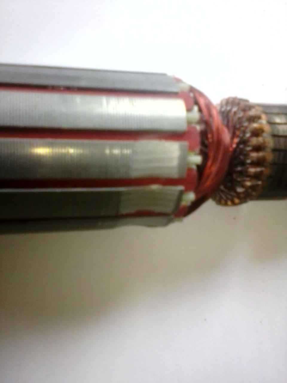

Разобрала. До щеток не добралась :oops: , но обнаружила вот такие повреждения на якоре:
Имеет ли смысл нести ее в ремонт менять щетки? Или все, инструмент умер и его надо нести на помойку? Или поживет еще немножко, если щетки заменить, но скоро сдохнет?
И в щетках ли там вообще дело? Что там внутри могло так погрызть якорь? Причем, не по всему радиусу, а кусочек с одного бока?
Или это не повреждения, а так и должно быть, типа "балансировка" такая корявая напильником деланная?

Якорь судя по всему цеплял за корпус или еще что-то внутри болгарки, вот и стерся немного. Ерунда, просто дисбаланс увеличился.

Я тоже так сначала подумала, что он цеплялся за что-то внутри и его там чем-то сточило.
Но потом засомневалась - если бы это было так, разве потертость не должна была возникнуть по всему радиусу якоря, а не только с одной стороны?

Ну значит просто брак заводской. Работало с ним и нехай дальше работает. Главный принцип - не мешай технике работать :)
Зарегистрирован: 20 лет 2 месяца 12 дней
Re: Какую болгарку выбрать и как починить болгарку?
Чт июн 23, 2016 9:46 am
Почему брак? А может, это балансировка. :D
Напильником. В соответствии с ценой в 1,5 тыра. :)

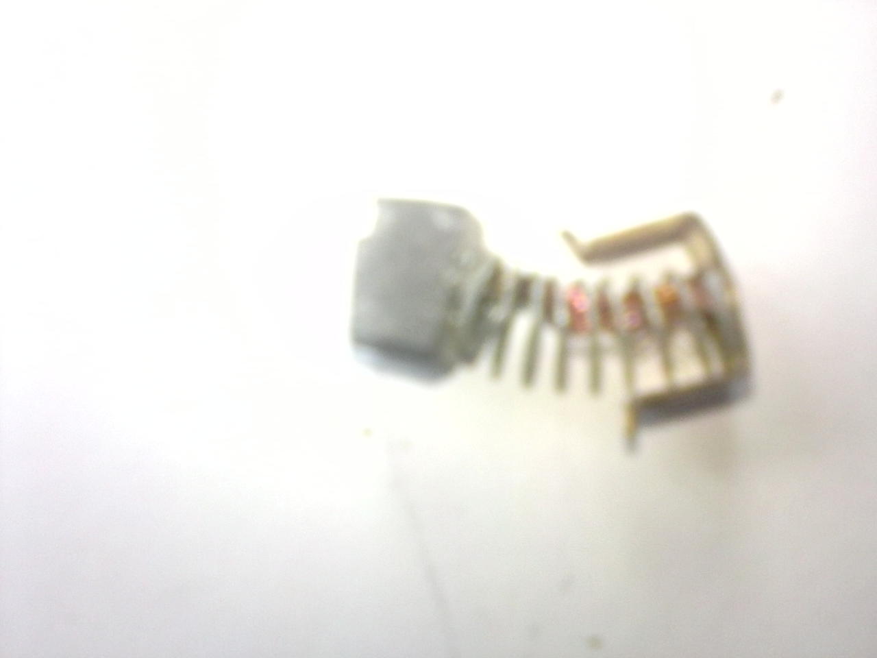

Вот одна из щеток. В подгоревшем крепеже:
Вынутая из крепежа:
Новая, видимо, выглядит так:
Ну и что, по этим фото можно сказать, что причина поломки в щетках?

Вот попонятней фото, на котором видно, что якорь не по всему радиусу покоцан:
Мне кажется, такое повреждение не могло возникнуть, если он при вращении за что-то цеплял. Тогда бы его сгрызло по всему радиусу.
Я нашла фотографии новых якорей других фирм с похожей выемкой на якоре, только поаккуратней. Например, якорь Макиты 9020:
Остается предположить, что на моей болгарке якорь таким и был изначально, Покоцанность сделали зачем-то китайцы при производстве.
Маките, наверно, подражали. Используя напильник. :)

Сказали, 200-300 рублей щетки на китайской болгарке поменять будет стоить.

Чт июн 23, 2016 5:13 pm
Это поменять. Т.е. разобрать - поменять - собрать. Но у Вас то уже все разобрано. Т.е. чисто 100 р. за сами щетки. Не заработает - в помойку. 100р потерять это лучше, чем 200-300.
Просто есть конечно небольшой вариант, что это накрылись не щетки. У меня сейчас с симптомами умерших щеток умер выключатель на косилке. И хрен найдешь замену :(

Но моя то не умерла. Она признаки жизни подает, включается. Искрит. Рычит. Даже крутится. Но недолго, сама выключается.

Купите новую. Щетки еще искрят от короткозамкнутых витков в роторе , а определить это тестером достаточно сложно.
Такой дефект у дешевого китайского инструмента достаточно часто бывает.
