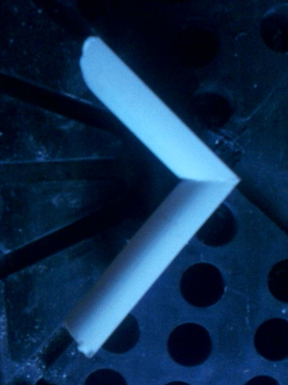

А я вот сегодня пробовала уголки резать. И пришла к выводу, что дяденька на видео - болтун. И вполне возможно, он не всегда все правильно делает.
Он там на видео говорит, что пластиковый уголок на стусло уложить невозможно. Ерунда это.
Вот, тренировочный запил пластикового уголка на стусле (уголки у меня крашенные алюминиевые, а на пластике я просто пробовала, что получится на стусле).
Два запиленных кусочка:
И что получится, если их сложить вместе:
Пилила ножовкой по металлу, срез даже не шкурила. Тренировочный же, чего с ним возиться. Всё сошлось без нудных танцев с бубном, про которые дядя на видео вещал. :pardon:
Просто стусло должно быть высокое, а уголок в стусло надо класть не плашмя, а "стоймя", вот так:
и все получится. :)
Причем, стусло у меня не супер-пупер профессиональное, а для дилетантов, пластмасска из Мерлена. На хорошем профессиональном стусле лучше должно получаться.
Крашеный алюминий тоже попробовала на стусле пилить. По сравнению с пластиком дольше, тяжелее и требует больше аккуратности. Пластик вжик, вжик, вжик - и готово.
А алюминий вжик... вжик... вжик... вжик... вжик... вжик... вжик... и пропилено всего несколько миллиметров.
Но точно также, как пластик, запилить на стусле вполне реально.
