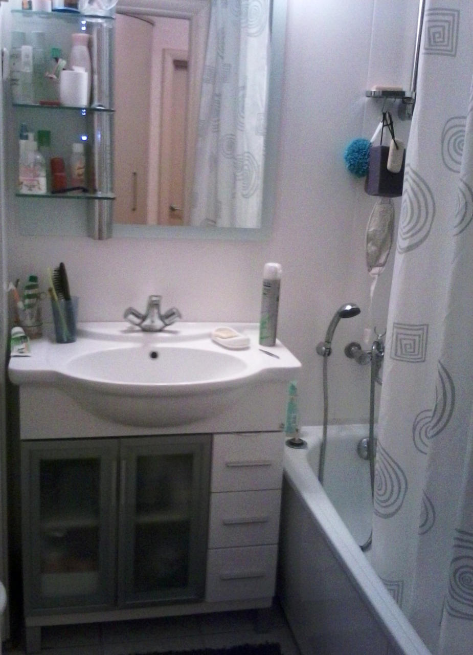

Re: Размер ванной ?
Чт дек 24, 2015 3:51 pm
Tatianka писал(а):
И можно еще схему или фото как Вы расставили у себя все то, что написали. Потому что я видела неудачную установку ( дверка стиральной машины полностью не открывалась - мешал унитаз....
Расстановка аналогичная, как на этих фото:
http://remmont.ru/remont_vannoy_111.htm
На фотографиях только бойлера нет. У меня он под потолком по стене, где стиральная машинка и унитаз.
И машинка у меня не с вертикальной, а с фронтальной загрузкой, повернута люком в сторону прохода и ванной. Т.е. примерно также:
Только на фото совместный санузел в П-44, а не в П-44Т. Размеры у такого санузла немного меньше, чем Ваши, и чем в П-44Т. Примерно 1,72х2. При размерах 1,72х2,2-2,3 расстояние между унитазом и ванной получается больше и мойдодыр шире.
У меня мойдодыр шире (80 см в ширину), расстояние от унитаза до ванной больше (тоже примерно 80 см), и машинка полноразмерная 60х55.
На ней еще корзинка для белья помещается. :)
А у Вас, если дети в проекте, над машинкой может поместиться столешница. Ребенков после купания на нее класть вытирать и кремом мазать. :)
Вот еще схема расстановки похожая, только на ней санузел явно больше, чем 2,3 в ширину.
