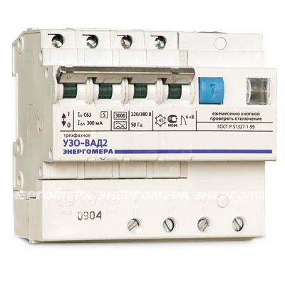

Справа - автомат на 20 А, 3-фазный, его и выбивает. Занимает он 3 позиции.
УЗО с лампочкой находится левее, типа такого:
Жаль, фотка очень маленькая.
