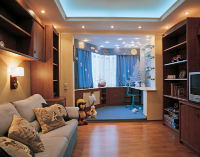

я на эту перепланировку уже полгода гляжу с вожделением.. точнее, в той её части, что касаеца присоединения лоджии...
фото 1 и фото 2
прям мечта - кабинетик таким образом засандалить... но насколько я понимаю, легально это невозможно... даже на форуме самого ИВД некий паренёк, якобы чиновник (занимающийся вопросами выдачи разрешений на перепланировки), утверждал, что половина перепланировок, представленных на ИВД - незаконны, особенно связанные с присоединением лоджий...
тем не менее, на разных форумах постоянно слышу, что какие-то манипуляции с лоджией всё же допустимы... но какие конкретно и в каких пределах и вариациях - так и не уловил... было бы клёво, если б кто-нить просветил именно на этом конкретном примере с лоджией в двушке-распашонке П44Т...

Господа не хотелось бы Вас разочаровывать, но присоединение балкона в этом случае крайне затруднительно. Это требует согласования, причем с обращением в проектный институт (кто разрабатывал серию П-44), а также согласование с местным БТИ, санэпиднадзором, пожарными и еще несколькими гос.учреждениями. (~ 2000 $). Разговаривал по этому вопросу и в ДСК, их ответ был таким, что утверждать данную перепланировку они не будут, и посоветовали не заморачиваться на счет неё.
Если и производить перепланировку, то на свой страх и риск, и только после оформления прав собственности, иначе большие проблемы с АТСЖ. Они не готовы идти на мирное решение, только официальный проект (утвержденный). Да и исходя из опыта многих, кто пытался идти по этому пути - чиновники крайне неохотно идут на согласование таких кардинальных изменения, только по тому, что балконы считаются летними помещениями и оплата за них взымается меньше, чем с площади квартиры, а присоединение и последующий перевод площади из одной категории в другую для господ чиновников, слишком долгий процесс. Поэтому люди наталкиваются на сопротивление со стороны официальных властей. Пока преодалели его единицы.

И по поводу присоединения лоджии к комнате:
Советы от инженера -строителя:
-Подоконную зону можно снести но ни в коем случае не трогать порожек!
- утеплить правильно ложию Практически невозможно.(пол надо утеплять со стороны соседа снизу, стенку снаружи)
Иначе,холодный пол,конденсат,промерзание
-Радиаторы на лоджию выносить нельзя КАТЕГОРИЧЕСКИ!Разморозите систему нафиг, сами замерзнете и других подведете. К тому-же если прорвет быстро заткнуть не получится - затраты на ремонт себе и соседям.
И потом я советую все-таки оставить остекление в проеме скажем раздвижные "французские двери" как раз на случай холодов.
