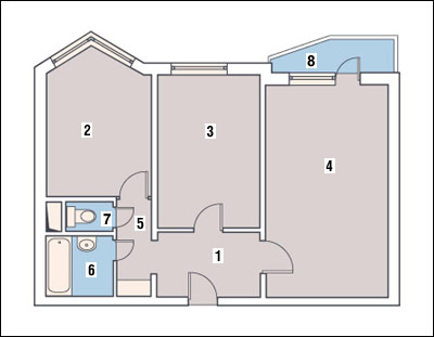

Дело не в выигрыше 5 см.
Просто на большей территории можно более разумно разместить ванную, раковину, унитаз и машинку стиральную.
Вот смотрите, базовая планировка (6 и 7):

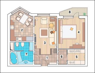

А вот что можно сделать (смотрим только на ванную с туалетом):
или вот:
