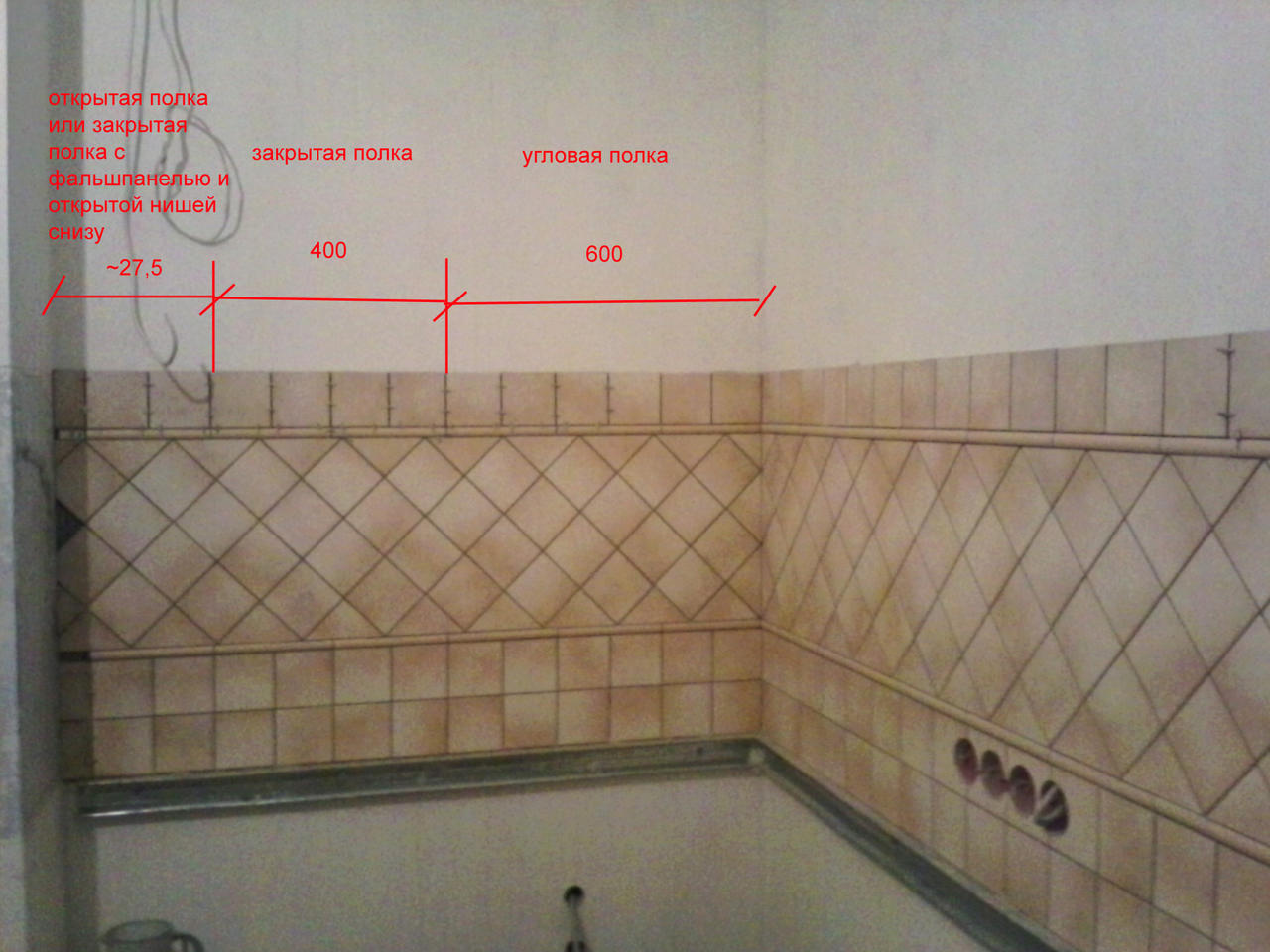

А может, просто у самого венткороба не закрытую, а открытую полочку сделать, розетки перенести так, чтоб оказались в 2-3 сантиметрах над фартуком в открытой полке?
Все равно ширина короба 127,5 см, т.е. такая, что стандартная мебель никак не влезет, и фальш-панель надо делать, как на фото чьей-то кухни с телеком на венткоробе.
Допустим в нишу справа будет повешена угловая полка. Это 60 см. Плюс по центру полка шириной 40-50 см. Остается 17,5-27,5 сантиметров.В этот остаток запихиваю открытую полку без фасада и без задней стенки. Вот открытую полку уж точно можно любой ширины сделать с точностью до миллиметра.
Розетки получаются доступны, подсветку подключать совсем близко, к телеку тоже розетки очень близко. И на полочку если каких-нить книжек понаставить, то розеток видно не будет.
А от телека к полке заложить кабель-канал такой здоровый, чтобы вилка от ТВ пролезала.
Открытая полка в таком углу - это очень ужасно?

Alice писал(а):
Зачем вилку отрезать? ДОпустим, поднимаю я розетки над мебелью в край потолочного плинтуса. Меняю их на распайку.
Крышку распайки потом хороню под отделкой. Обоями заклею.
От распаек бросаю провода к венкоробу. Скрытой проводкой, разумеется. Дотягиваю до венткороба, на конец провода ставлю штепсельную розетку.
Тогда этот вариант лучший, хоть и более трудоёмкий.
Кабель канал при общей замороченности не нравится. Даже полузамурованный.
Ещё можно обнаглеть и запустить кабели для тв вверху в венткороб, протащить внутри, а вывести за тв-ящиком. Никому он внутри венткороба не помешает (только ПУЭ). А для кабеля подсветки ещё подумать.

Так у меня кабель анетенный приходит сверху, а не снизу.. И ящик будет висеть, а не стоять на столешнице.
А как Вам такой вариант?
Вешаю в нишу два стандартных навесных шкафа шириной по 60 см.. У меня остается между шкафами и боковой стенкой венткороба дырища около 7,5 см. Дырищу закрываю фальш-панелями.
Кабели спускаю вниз, в угол к венткоробу (скрытой проводкой, разумеется). В дырищу ставлю маленькую накладную распайку, от распайки бросаю провода к подсветке кухни и к телевизору. К телевизору - по скрытому кабель-каналу. На конце электрокабеля для телевизора ставлю штепсельную вилку для удлинителей.
Не такая уж большая переделка получается и дырки под розетки ковырять не надо. Две канавки под провода прорезать и кабель-канал заложить.
