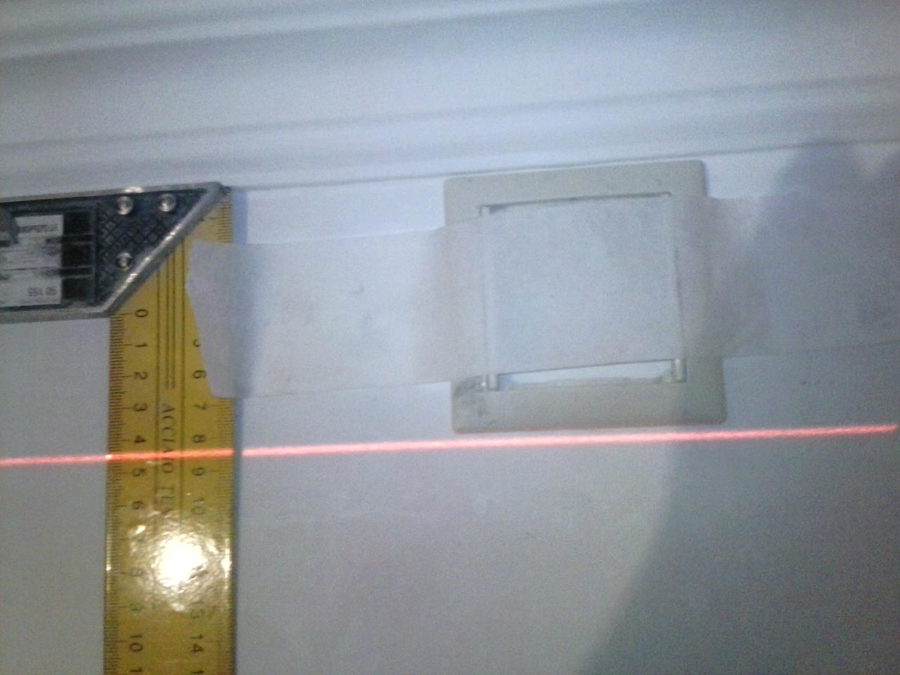

Соседи, расскажите, если у Вас на кухне на венткоробе висит ТВ, то где у Вас к нему розетки, и как спрятаны провода, тянущиеся от розеток к ТВ?
У нас по плану расстановки мебели на кухне зомбоящик запланировано разместить на венткоробе.
Поскольку на венткоробе розетки делать запрещено, а мы граждане законопослушные, розеточки под ТВ и подсветку кухонного гарнитура были сделаны на стенке рядом с венткоробом под потолком с расчетом, чтобы розетки оказались над кухонными навесными шкафами.
При этом планировался большой ящик шириной практически во весь венткороб (ширина венткороба 73 см), так что тянущихся к нему от розеток проводов не должно было быть видно - они должны были занырнуть в щелочку между навесными полками и венткоробом и вылезти возле розеток.
Однако возникли обстоятельства, из-за которых первоначальный план придется изменить и придумать с подключением ТВ что-то другое, а что - я запуталась... :?
Во-первых, в связи с экономическим кризисом ящик будет маленький габаритными размерами 48х40 см (диагональ 50 см), соответственно, весь короб он по ширине не закроет и тянущиеся к нему провода будет видно.
Во-вторых, после штукатурки потолков, заливки стяжки и наливных полов и укладки напольной плитки высота потолков оказалась сильно меньше, чем планировалось.
И розетки получаются в итоге на такой высоте, при которой стандартные навесные шкафы высотой 92 см на розетки наезжают. Увы, заметили это только сейчас. :oops:
Вот что получается, если установить лазерный уровень на высоте 2410 мм (800 от пола до нижнего края кухонного фартука + 695 фартук + 915 высота полки с учетом наезда на фартук на 5 мм). Т.е. красненькая отбойка - это линия, где окажется верхний край навесных шкафов.
Расстояние от края потолочного плинтуса до этой линии - около 85 мм. Т.е. розетки, если их переносить выше, окажутся впритык к потолочному плинтусу:
Во-первых, страшноватенько, во-вторых, я вообще не очень уверена, что розетки возможно перенести так близко к плинтусу без его переклейки. А переклеивать очень не хочется.
Сами розетки еще не смонтированы, есть большой запас кабеля, но до места установки ТВ длины кабелей не хватит. Нестандартная мебель не вписывается в бюджет, а стандартные 72 полки не хотим, очень низко получаются (на фото ниже уровень отбивает высоту 2210 мм, т.е. верхнюю линию для полок высотой 72 см):
И на верхнем фризе кухонного фартука розетки не получатся, т.к. в этом месте будет мойка и над ней накладной мебельный светильник практически во всю длину ниши (ниша 127,5 см, светильник - 120 см).
Вариантов выхода из ситуации получается четыре.
а) рискнуть поднять розетки вверх, в край потолочного плинтуса. При этом проблема видимости 10-15 см кабелей, тянущихся от ТВ к розеткам по венткоробу, останется.
б) опустить розетки вниз так, чтобы они оказались в навесном шкафу, в задней стенке шкафа при установке сделать пропилы под розетки. Вариант тоже не лечит проблему видимости кабелей.
г) вместо розеток сделать распайки и "похоронить" их под финишной отделкой, а от распаек притащить кабели на венткороб, пока он еще не облицован плиткой к планируемому месту установки ТВ и сделать за ТВ накладные розетки.
в) перетянуть кабели (в нашей ситуации возможно, но геморройно), заменить на кабели подлиннее, чтоб хватало до места установки ТВ, далее по варианту г.
Вопросы:
1. А что хреновей: розетки впритык к потолочному плинтусу, розетки в шкафу, или накладные розетки на самом видном месте венткороба в сочетании со скрытой проводкой, тянущейся по венткоробу?
2. Какие еще варианты решения вопроса, помимо перечисленных, могут быть? (заказать нестандартную мебель не предлагайте)

Ну, допустим, поднимаю подрозетники совсем в край потлочного плинтуса. Меняю их на распайки с крышками.
Ставлю крышки заподлицо со шпаклевкой. И от распаек тяну электрический и ТВ кабели к месту установки ТВ.
Клею плитку (сначала думали венткороб на высоту фартука облицевать, но в последний момент решили зафигачить на нем плитку почти до потолка).
Кабель ТВ антенны подключаю потом прямо в ящик. А на электрокабель ставлю вот такую штепсельную розетку:
Нормальный вариант или плохо?

Когда мы жили в ИП46С, то и у нас, и у многих соседей панель в кухне висела на вентеоробе. А сопли проводов приходили из коридора. Сделать все скрыто мешали разные психологические факторы.
Так вот сейчас я бы на твоём месте устроил бы эти розетки за панелью, так как при аккуратной работе и монтаже работе венткороба они никак не помешают. А так как ты еще плитку положишь штробить нужно будет меньше, ещё можно отказаться от гофры и использовать плоский кабель.

Там не штробить, там резать шпаклевку, штукатурку и гипс, из которого сделан венткороб.

То есть провода от ТВ тянутся по венткоробу к розеткам? Или розетки за телевизором?
Кстати, эта фотка очень хорошо объясняет, почему я на боковой поверхности венткороба буду заподлицо со шпаклевкой делать. И почему я там планировала фальш-панельку между полочкой и венткоробом.
Заподлицо со штукатуркой - чтоб краешек фальш-панели не выпиливать, как на фото. А фальш-панель - чтобы в щелочку между венткоробом и полкой пролезли провода вверх к розеткам. Вот только с розетками неувязочка вышла. :(

Зачем вилку отрезать? ДОпустим, поднимаю я розетки над мебелью в край потолочного плинтуса. Меняю их на распайку.
Крышку распайки потом хороню под отделкой. Обоями заклею.
От распаек бросаю провода к венкоробу. Скрытой проводкой, разумеется. Дотягиваю до венткороба, на конец провода ставлю штепсельную розетку.

Я просто боюсь, что в том месте, где будут розетки, толщина стенки венткороба окажется недостаточной. То, что там толщина неравномерная, где-то 50 мм, а где-то и 20 мм - это точно.

Если боитесь - наращивайте штукатуркой с армированием. Потом вам еще как-то кронштейн для тв надо будет крепить

Не... Это уже слишком большая переделка. По фото же видно, стенка уже заштукатурена и зашпаклевана.
И на полу плитка уже лежит.
Ладно там шпаклевку с морды венткороба соскрести, чтоб плитку повыше выложить. Подшпаклевать бока венткороба, чтоб торцы плитки не было видно - это тоже еще ладно. Я даже, может, переклейку потолочного плинтуса по венткоробу выдержу.
Но перештукатурить морду короба толще с армированием - это перебор.
