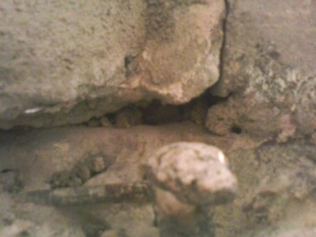

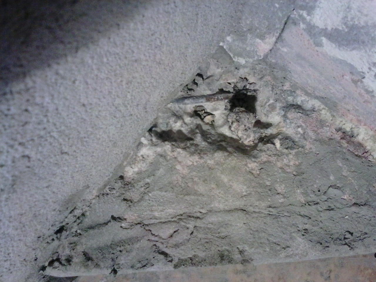

Вот еще немножко фоток, сегодня чуть-чуть поглубже пирамидку возле арматуры ковырнула и кусочек штукатурки от фартука.
В самом углу оказалась арматура трешка, она тянется куда-то под фартук лоджии:
Сложно понять, но похоже, "пирамидка" к панели, образующей фартук, тоже не относится. Потому что между низом фартука и "пирамидкой" просматривается что-то, похожее на щель:
Ну, и собственно, почему я хочу ее отрезать. Вот такой она высоты после заливки керамзито-песчаной стяжки толщиной примерно 8 см и укладки керамогранита 8-ки на слой клея толщиной примерно 5-7 мм:
Если еще сверху заштукатурить так, чтобы арматуру закрыть, высота получится около 9-10 см.
Соответственно, с плинтусом высотой 6 см получается вот такая порнуха (плинтуса другого цвета будут, это огрызки, оставшиеся после другого ремонта, я их приложила, чтоб примериться):
Над плинтусом торчит огрызок непонятно чего... В сочетании с облицовкой стен пластиковыми панелями или гипсовой плиткой под кирпич еще страшней получится. Мне кажется, если "пирамидку" не обрезать, то других вариантов, кроме как зашпаклевать ее и покрасить нету.
Вот если ее урезать по высоте сантиметров на 5, то получится площадка, на которую можно приклеить кусочек плитки и торец которой будет полностью закрыт плинтусом.

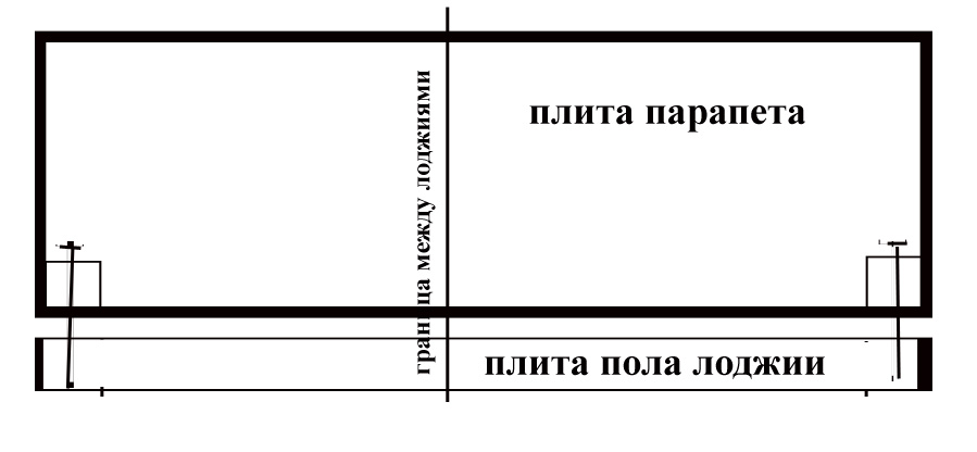

Вот это ты и поняла неправильно. См. первый пост темы:
Вот такая бетонная "пирамидка" досталась нам в углу под балконным фартуком лоджии ИП-46С.
Короче, где пирамидка - отмечено красным.
Снаружи фартуки (парапеты) лоджий ИП-46С в однушках выглядят так:
Угол, в котором находится "пирамидка", на фото обведен в круг.
Панель, образующая фартук (парапет), общая на две квартиры. Там, где перегородка между лоджиями, "пирамидки" нет.
Я опасаюсь, что эта "пирамидка" как-то держит фартук (парапет). Возможно, в соседней "зеркальной" однушке, такая же "пирамидка" расположена зеркально.
Но я не уверена, что "пирамидка" держит парапет, потому что внутри лоджии внизу парапета есть несколько железных уголков, замазанных цементом, которые прикреплены к парапету и к полу. Сейчас уголки не видно, т.к. парапет заштукатурен.

Эту штуку никто раствором не обмазывал. Бетон, из которого "сделана" эта штука-заводской. Я бы не стал разрушать это. Как бы потом не пришлось МЧС вызывать. Тьфу три раза через левое плечо.
У меня как раз "зеркальная" квартира и пирамидка тоже есть в противоположном углу.

Спасибо за информацию. Значит, мое предположение, что в "зеркальной" квартире эта штука расположена зеркально, верно.
Мне кажется, железки в этих пирамидках никуда не приварены, потому что они просто вставлены в панель, образующую пол лоджии, и там забетонированы. Т.е. как-то так:
Кроме подобной конструкции или сушного раззвездяйства других объяснений, почему железку никуда не приварили, мне в голову пока не приходит.
Возможно, соединение было временным, чтобы сварщикам было удобней работать, когда они фартук приваривали к уголкам. Возможно, оно сделано с расчетом, что это тоже постоянный крепежный элемент.
Одно понятно, на 2 см до тонкой арматуры ее точно сверху можно покоцать и "гвоздь", торчащий посередине, подрезать. А вот дальше - как-то боязно.
