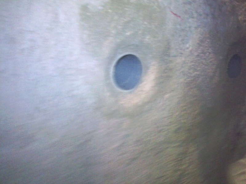

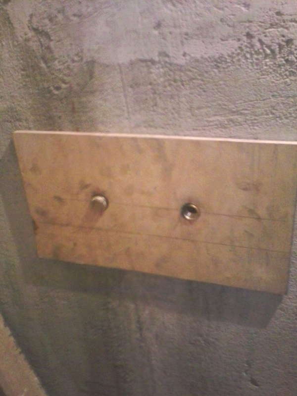

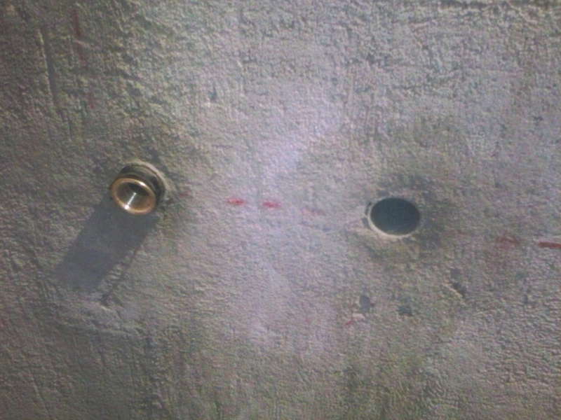

Наконец-то я закончила собирать эту латунную лабуду к смесителю... :Yahoo!:
Маленький фоторассказ о сборке подвода начинающим дилетантом и иллюстрации к вопросам, которые были выше.
Страшно нужная приспособа для работы - фанерка с двумя отверстиями, чтобы ровно и точно на расстоянии 15 см между центрами выставить выходы под смеситель. На фанерке две линии, по одной отверстия размечались, вторая - чтобы выставлять фанерку по уровню по горизонтали.
Удлинители 100 см + 15 см, которым предстояло пройти через стенку. Черные огрызки на концах удлинителей - это изоляция, она при сборке служила уплотнителем, который не давал болтаться удлинителям в отверстиях страшно нужной фанерной приспособы.
На удлинители были надеты куски пластиковой канализационной трубы, удлинители вставлены в фанерную приспособу, и вся эта конструкция приложена к стене, в которой уже были два готовых отверстия диаметром примерно 40 мм (сверлила 35 коронкой, но пока сверлила, сильно все раздолбилось, так что дырки получились диаметром больше 35 мм). С обратной стороны удлинители соединены латунными пазлами с коллекторами. Ну, то бишь предварительная сборка...
После этого фанера выставлена по горизонтальному уровню, удлинители выставлены перпендикулярно стене, канализационные трубы в отверстиях зафиксированы временными пластиковыми клинышками и замазаны цементной кладочной смесью. После высыхания смеси и разборки времянки отверстия выглядели так:
со стороны ванной комнаты
со стороны сантехшкафа
В пластиковые каналы выбранные удлинители отлично вставлялись, не были зажаты, но и сильно не болтались. Зазор в 1-2 мм был очень даже полезен при окончательной сборке.

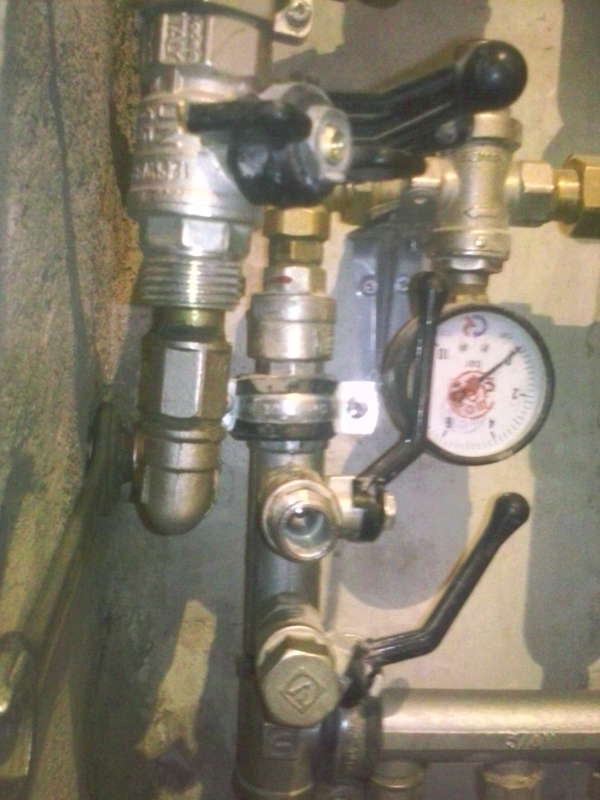

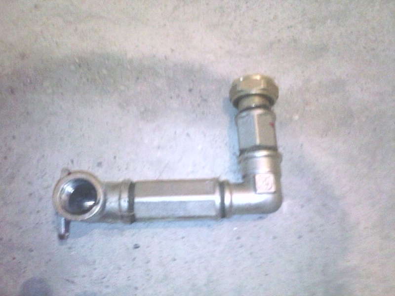

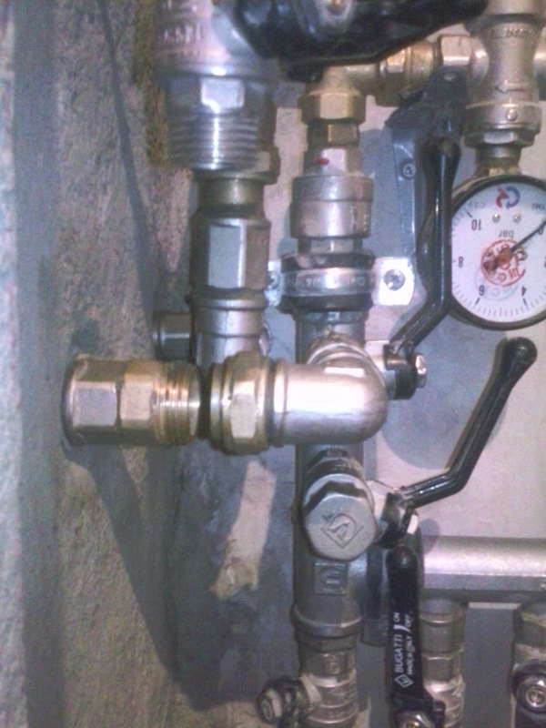

И еще несколько вопросов. Не совсем по теме, но конкретно с описанным случаем сборки связанных.
На фото выше видно, что коллекторы расположены очень близко друг к другу и к перегородке между ванной и туалетом, поэтому и подводы к смесителю получилось собрать полностью латунные.
Один из кранов на коллекторе горячей воды оказался прямо над подводом холодной воды к смесителю ванной, и расстояние между этим краном и подводом очень небольшое. К крану планируется присоединить либо подвод на мойдодыр, либо подвод на смеситель кухонной мойки. Что к тому, что к другому подвод должен идти вниз от крана.
Из чего будет подвод - не определилась. Скорей всего, или металлопласт, или гофронержавейка . :D
Отсюда возникают вопросы, а как лучше этот кран соединить с подводом...
Вот что получается, если навернуть на этот кран американку:
На таком маленьком расстоянии ни гофронержавейке, ни металлопласту нужную изогнутость не придашь, чтобы обойти торчащий перпендикулярно стене подвод холодной воды к смесителю ванной. :(
И я не знаю, как лучше решить эту проблему.
Пока придумала такие варианты.
1. Черт с ним, пусть один подвод будет из гибкой подводки, она единственная в этом месте свободно и без лишних соединений лезет:
Двухметрового шланга хватит и до смесителя кухни, и до смесителя мойдодыра, я уже померила...
2. Собрать "обвод" трубы из латунных уголков, а к обводу уже можно будет прицепить что угодно...
Посоветуйте, какой вариант лучше, что еще тут можно придумать?

Это место, над которым я голову ломаю. Без лишних соединений и сборки какого-нибудь хитрого обвода ничего, кроме гибкой подводки не лезет. А в итоге это место соединиться либо со смесителем мойки, либо со смесителем мойдодыра:
Тесновато, примерно 85 мм от крана до латунной подводки... Сантехник, которому я эту фотку показывала, затруднился ответить, что с этим делать. Сказал, что ему латунный обвод больше нравится, а сколько там соединений получится - уже не важно. Их итак хренова туча, так что соединением больше, соединением меньше...
Это как бы схема будущей разводки:
Гибкие подводки показывают, куда пойдут трассы от коллекторов. Ванна, мойдодыр, кухонная мойка оказываются сразу за стенами сантехшкафа. Налево - ванна, мойдодыр, направо - кухонная мойка.
Использовать гибкие подводки при сборке я не собиралась, просто надо было как-то обозначить, что, откуда и куда дальше потянется, вот и наживила на краны все годные и негодные шланги, которые были в квартире...
Но когда вчера наживила их, чтобы сделать фотку, задумалась, а почему бы, собственно, и нет...
Скрытой разводки в этом водопроводе не будет. Трассы все открытые, доступные, короткие, ни одной больше 2 метров. Не считая смесителя ванной, который будет вешаться непосредственно на собранный латунный подвод, остальные смесители будут соединяться с трассами гибкими подводками.
Возникает вопрос, какой смысл городить трассу и делать лишнее соединение, если есть возможность гибкие подводки воткнуть сразу в коллектор...

А вот фотки, что получается, если использовать шаблон, и что, если полениться просверлить две дырки в фанере и не использовать.
Это мои дилетантские выходы под смеситель. Слева лазерный маятниковый самовыравнивающийся уровень, который отсвечивает горизонтальную линию.
Можно сказать, тютелька в тютельку. :oops:
А это работа профессионала. Профессионалы, конечно, такой ерундой, как изготовление шаблонов, не заморачиваются.
Профессионал и без шаблона почти в уровень попадет. Ну, плюс, минус сантиметр. :twisted:
И вообще, настоящий профессионал на дилетантские приспособы типа лазерных уровней не тратится.
У профессионала другая задача, по-бырому срубить бабла. Это ж не ему, а хозяевам потом голову ломать, как эту хрень "профессионально" сделанную теперь переделывать. :D
