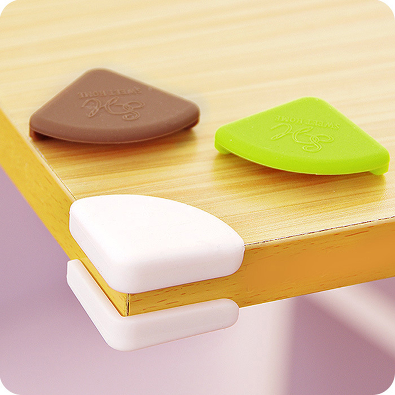

три уголка сходятся в одну точку, образуя острый угол, об который вы и ваши домашние потом будете царапаться.
Дом есть, добро наживем!
Зарегистрирован: 20 лет 5 месяцев 3 дня
Re: Подоконники, откосы...
Ср сен 28, 2016 9:17 pm
Не будем. Накладку силиконовую на этот угол поставим. :)
Хуже было бы, если бы в этом месте пластиковый подоконник поставили.
Еще больше шансов угол зацепить. Не поцарапаешься, но стукнешься точно.
