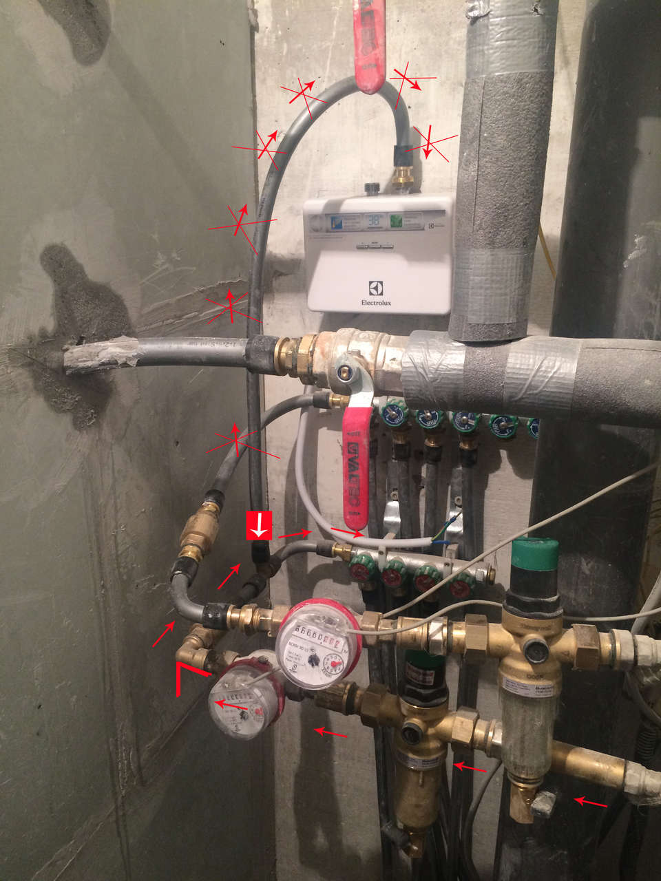

То есть, например, вот здесь все подключено правильно:
ну, не считая мелочей всяких типа отсутствия крана на подаче горячей воды из водонагревателя, отсутствия крепежа тяжелых линий с редуктором и счетчиком, полиэтиленовой сопельки между клапаном и счетчиком на холодной воде, и пластиковой колбы на холодной воде?
Принципиально всё правильно собрано? Не нужен ли на этой фотографии клапан на вводе горячей воды из нагревателя в коллектор? Ведь при нормальном функционировании водопровода, когда ГВС не отключено, получается, что водичка горячая из стояка будет бежать в водонагреватель против обычного хода, пробегать через него и добегать до крана на коллекторе на холодной воде. Если кран по каким-то причинам не будет перекрыт или сломается, то она через коллектор пойдет к другим потребителям. В унитазе будет тепленькая вода...
Или в таких нагревателях на выходе горячей воды встроенный клапан есть?

Re: Подключение проточника при коллекторной схеме разводки
Чт апр 16, 2015 2:07 pm
В проточнике объём воды от силы 1 литр, можно миску подставить для слива воды. Не надо усложнять, делайте максимально просто.
Чт апр 16, 2015 2:14 pm
А нужен ли на этой фотографии клапан на вводе горячей воды из нагревателя в коллектор? Ведь при нормальном функционировании водопровода, когда ГВС не отключено, получается, что водичка горячая из стояка будет бежать в водонагреватель против обычного хода, пробегать через него и добегать до крана на коллекторе на холодной воде.
Чт апр 16, 2015 2:15 pm
А почему в Вашей схеме фильтры стоят до счетчиков? Разве так можно делать? Ведь фильтры разборные должны стоять после счетчиков. Или вы за счет УК будете их промывать? ) А потом может быть вы вообще напрямую в обход счетчиков их соедините? Вам такую схему опломбируют?
Чт апр 16, 2015 2:38 pm
Это не моя схема. :) Это фотки водопровода Дескора. И это не просто фильтры, это редукторы с фильтрами.
Зависит от позиции УК по этому вопросу. В Павшино-Сити вроде бы можно. Не страдают они маразмом, как другие УК, что пользователь будет тырить воду через промывной кран. Если захотят стырить, то все равно стырят. Вон, кран какой здоровый на полотенчик стоит. Ставь тройник и тырь в промышленных масштабах. :D
Чт апр 16, 2015 3:12 pm
Descor_56 писал(а):
но тема не о счетчиках и редукторах
Почитала я инструкцию к электролюксам, посмотрела картинки с внутренним устройством нагревателя, и сдается мне, все-таки не хватает после отвода на водонагреватель крана или хотя бы клапана.
Лучше бы кран. Чтобы если водонагреватель сломается и придется его чинить, можно было на него отводы перекрыть, а не весь стояк ГВС перекрывать. Вот рисовала же Вам картинку с краником после тройника... :(
Но поскольку теперь у Вас там мягкие соединения, на которых кран особо не покрутишь, то можно предложить поставить клапан, по крайне мере, это исключит ток горячей воды в нагреватель, когда вода в стояке ГВС есть, а также исключит в этом случае подогрев горячей водой отвода коллектора на холодной воде (красный квадратик - это клапан):
П.С. Че-та я туплю сегодня слегка. Это дождик, наверно, так действует. :oops:
Опять же, если водогрей надо будет снять для ремонта, клапан не пропустит воду дальше в отвод.
Значит, на холодной воде подачу на водонагреватель перекрыли, а на горячую и перекрывать ничего не надо, потому что клапан не даст воде фонтанировать из отвода... Но с кранами на обоих отводах как-то спокойней.
Чт апр 16, 2015 4:38 pm
Ё-маё, это кто же такое придумал, проточник в магистраль врезать??? Конечно, на обе трубы к проточнику надо краны шаровые ставить. Если есть обычный коллектор, то проточник вешается на запираемые отводы коллектора.
Чт апр 16, 2015 4:59 pm
А что Вы называете "врезкой в магистраль" и почему Вы считаете, что в магистраль подключать проточный водонагреватель нельзя?
И почему обязательно шаровые краны на обоих отводах, а не кран на подаче воды в водонагреватель и клапан на вводе воды из нагревателя в систему? Клапан менее надежен, чем кран?
И потом... С коллекторами тонкий нюанс. Там регулируемые far-ы.
А они однонаправленные, т.е. поток должен идти из коллектора в отвод, а не наоборот.
Подробно в теме ремонта Прибрежек обсуждали: viewtopic.php?p=559086#p559086
Поэтому в данном случае к коллектору можно подключить только трубу подачи холодной воды в водонагреватель (но на фото этой трубы вообще пока нет).
Трубу ввода горячей воды из нагревателя к коллектору подключать нехорошо, потому что вода пойдет из отвода в коллектор, против правильного направления. Кран на коллекторе быстрей запоганится. И то, что там тройник поставили на вводе горячей воды из нагревателя - это правильно.
После счетчика там стоит клапан, который не дает горячей воде из водонагревателя проходить к счетчику, редуктору и дальше в стояк, если по каким-то причинам при работающем водонагревателе не будет перекрыт стояк ГВС (склероз у пользователя или неисправность входного крана).
Единственное, что мне кажется в этой сборке принципиально плохо - отсутствие крана или клапана на вводе горячей воды из нагревателя. Где этот кран или клапан надо было бы поставить по моему разумению, я на фотке выше пометила - после тройника сразу.
Я вот такую картинку для Дескора выкладывала в теме ремонта Прибрежек: viewtopic.php?p=559089#p559089
Уж не знаю, чего ему сантехник не поставил там латунный тройник с краном... :pardon:
Но раз крана нет и всё гибкое, то мне кажется, хотя бы клапан надо врезать. Чтоб из нагревателя в систему воду пропускал, а в обратном направлении (т.е. и системы в нагреватель) - нет. С клапаном, может быть, даже лучше в каком то смысле получится. Он от склероза пользователя не зависит. Стоит себе и пропускает воду куда надо, и не пропускает куда не надо...
