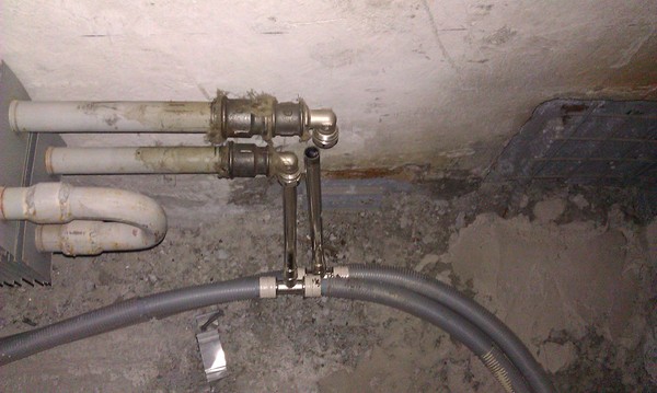

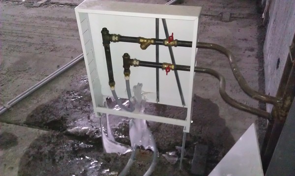

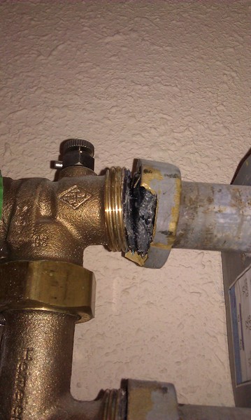

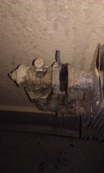

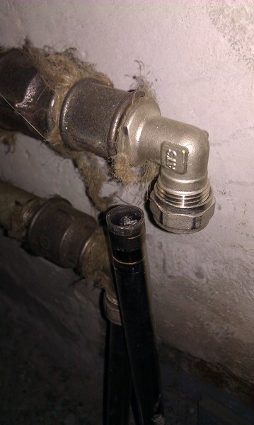

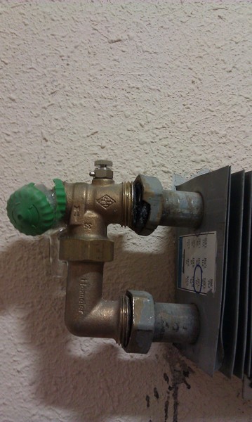

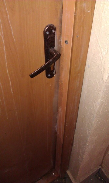

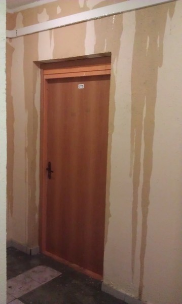

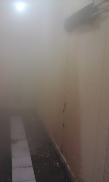

Сегодня в очередной раз затопило квартиру, на этот раз текло с 13 этажа.
Для наглядности выкладываю несколько фоток сделанных в прошедшее воскресение (тогда текло по соседнему стояку с 9 этажа 363 квартира) и сегодня:
