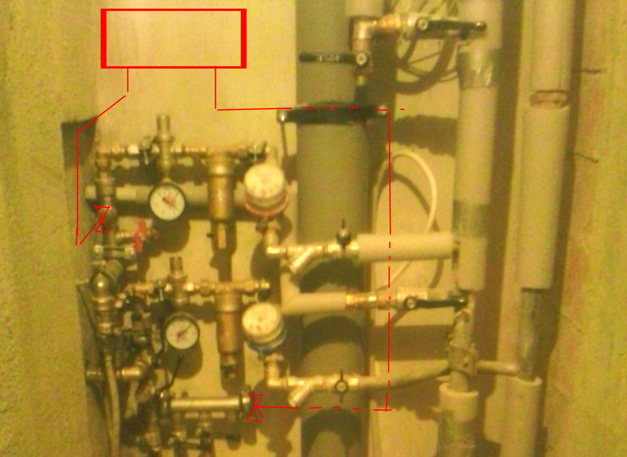

А сеть то какая? три фазы или одна? Подвод сверху - только для удобства соответствующего монтажа, т.е. когда агрегат располагается снизу от коммуникаций. Для нижнего наоборот. В загогулинах проблем нет:).

Не понимаю, что Вы имеете ввиду под "поставить в подачу с холодной водой".
Так мы его поставить хотели бы:
