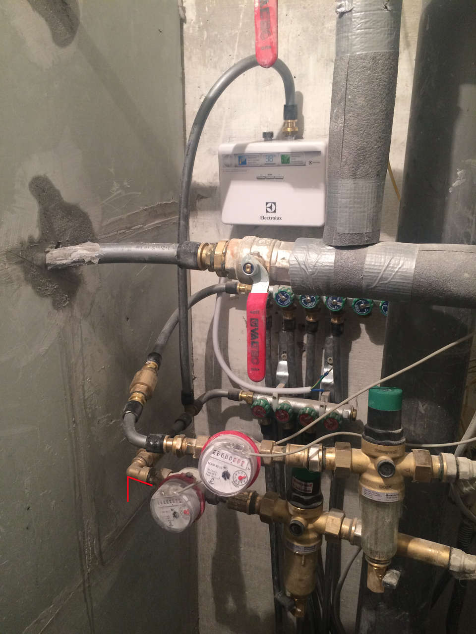

2
на задней стене сантехкороба планирую разместить коллекторы.
есть пара вопросов к знатокам по схеме, приведенной ниже:
1. можно-ли зеленые участки на схеме трассы выполнить их PEX трубы Rehau? не очень хочется морочиться с уголками и прямыми вставками из латуни.
2. водонагреватель можно подключать через коллекторы? или же надо отдельно делать байпас до коллекторов?
Я вот тут подумала... А может, лучше после редуктора поставить уголок и повернуть трассу перпендикулярно к стене, а потом после счетчика ее еще раз повернуть вдоль стены?
Вы писали, что редуктор будет Хонейвелл с фильтром. Такие редукторы на штуцерах. И счетчики на штуцерах. Соответственно, между редуктором и счетчиком понадобится какой-то соединитель "мама-мама". Муфта, например. А раз соединитель все равно ставить, то чего бы не поставить вместо муфты уголок?
Ну, и после счетчиков клапан, потом угловой тройник.
К одному отводу тройника - кран на водонагреватель, ко второму - коллектор. Если коллекторы будут однонаправленные регулируемые.
Ну то есть такая последовательность сборки:
Спойлер
вариант 1

Re: Ремонт квартир в Прибрежках
Чт апр 16, 2015 12:27 pm
уже все сделали, спасибо за заботу.
единственное о чем жалею - не поставил шаровой кран на подводе от водонагревателя к линии ГВС.
и еще - прочитал постактум в инструкции по монтажу к водогрею: - Если установка принудительного обратного клапана необходима при инсталляции, то он может устанавливаться только в сети горячей воды после проточного нагревателя. Установка обратного клапана в подводе холодной воды перед проточным нагревателем не допустима!
на фото подвод ХВС к водогрею еще не смонтирован, но он пойдет из крейнего правого выхода коллектора. а перед коллектором установлен обратный клапан.
вот и думаю - у меня норм сделано или надо обратный клапан убирать?
А какой-нибудь крепеж еще будет? Тяжелая ведь штука на отводе висит.
И как колпаки то потом на фильтрах отворачивать, когда крепежа нет? Особенно на горячей. Как прикипит латунь одна к другой - фиг ведь свернешь без большого усилия. На нижнем отводе на ГВС, пусть там, где уголок перед клапаном, поставит хомут на шпильке и к стенке закрепит конструкцию. Или другой вариант - монтажный или мебельным уголок с ребром жесткости подпереть уголок.
А к мебельному уголку еще половинку хомута сверху, и хомутом прихватить латунный уголок.
Примерно также:
Чтоб такая гора латуни навесу в воздухе не болталась.
Непонятно, почему. Надо в форуме про ремонт водопровода спросить.
С другой стороны, если клапана не будет, то при наличии гигиенического душа вода через этот смеситель может передавливаться в стояк ХВС. И будет греться для соседей.
Опять же, клапан вроде как нужен для защиты редуктора от нежелательных воздействий со стороны потребителей.
Я думаю, там на холодной воде другое плохо сделано. Там надо было сделать, как на горячей. Дотянуть до стены латунью и повернуть. И тоже все к стенке закрепить хомутом или подпереть уголком.
Ну и колба пластиковая на редукторе - нехорошо.

хвс и гвс закреплю к стене хомутом за корпус обратного клапана.

Чт апр 16, 2015 1:30 pm
Хомутом уже может не получиться. Хомут к стене как-то надо прикрепить. А у Вас уже все смонтировано. Чтоб хомут прикрепить, придется отвернуть часть. Уголком подпереть проще будет, разбирать ничего не придется. Аккуратненько маленькой ручной дрелью или вообще отверткой отверстия под крепеж уголка в пазогребне просверлить.
И примерно в этом месте поставить монтажный уголок:
А на холодной воде в том виде, в каком разводка есть, не понятен смысл крепежа на хомуте. До клапана полиэтиленовая сопля. Что этот хомут кроме клапана поддерживать то будет? Если бы там жесткое соединение было, как на горячей - тогда бы было понятно...
Я тему про подключение проточника к коллекторам завела: viewtopic.php?p=559592#p559592
Пока из того, что там написано, следует, что не надо клапан убирать.
Но я бы на Вашем месте всё равно убрала соплю полиэтиленовую между клапаном и счетчиком и заменила её на латунные удлинитель и уголок. Чтоб как на горячей воде было. И к стенке как-нибудь тяжелую часть водопровода закрепила бы.
А в Вашем водонагревателе на выходе горячей воды клапан есть?
Ведь если нет ни крана, ни клапана, то когда ГВС не будет отключено, вода из стояка ГВС пойдет против обычного хода в водогнагреватель.
Пройдет через него и дойдет до крана на коллекторе ХВС. Если кран этот будет неисправен или его забудут закрыть, то у Вас увеличится расход ГВС из стояка, а в унитазе будет теплая вода. :)
А даже если и будет закрыт и исправен, то чего хорошего то, что горячая вода будет греть холодный коллектор?
