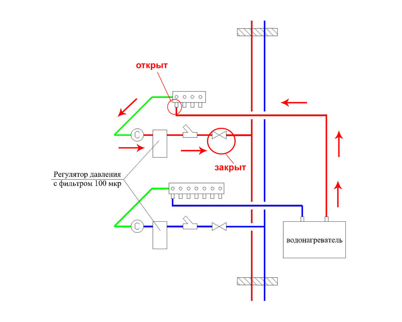

Descor_56 писал(а):
2. водонагреватель можно подключать через коллекторы? или же надо отдельно делать байпас до коллекторов?
Что-то я сразу не сообразила. :oops:
А коллекторы какие? Регулируемые, или запорные, или просто проходные без кранов и регуляторов?
Если коллектор любимый в евроремонтах регулируемый FAR с зелененькими барашками, или типа него
то лучше перед коллекторами поставить тройники с кранами и к ним уже подключать водонагреватель.
Подробно почему: http://www.mastercity.ru/showthread.php?t=55363

Зачем?
Чем не устраивает прямой ввод в Фаровский коллектор с зелеными краниками
إن شاء الله‎
Зарегистрирован: 20 лет 1 месяц 11 дней
Re: Ремонт квартир в Прибрежках
Вс апр 12, 2015 2:40 am
Они направленные,т.е поток должен идти из коллектора в отвод.
...Там даже стрелочка под вентилем есть
Если выхода нет,подключайте так,но это не правильно.
А чем опасно такое подключение?
Порчей вентилей коллектора.
Всё можно. И фильтры косые носами вверх. :D И фильтры промывные колбами вверх. :D И редукторы вверх ногами. :D
И краны шариком против потока. И работать какое-то время всё это будет. Вопрос только, как и сколько.
Нам же надо, чтоб подольше проработало и не сломалось. Зачем же сразу подключать так, что оно попортиться может? :)

Descor_56 писал(а):
обратные клапаны вроде не требуются по инструкции
Нате Вам картинку. :) Я подрисовала то, про что уже знаю. Клапаны после счетчиков.
(Возможно, они уже у Вас после счетчиков есть и спрятаны в американки, которыми счетчики присоединяются к водопроводу, Вы посмотрите, если на американке стрелочка есть - то скорей всего, она с клапаном.
Только говорят, клапаны эти в американках плохие.)
И тройник с краном на водонагреватель, если коллекторы будут регулируемые. Возможно, еще какие-то узлы нужны при подключении проточника, тема проточника для меня пока новая, я точно не знаю.
Например, вполне возможно, что после тройника с краном тоже должен быть клапан в качестве защиты от дурака (воду дали, пользователь открыл входной кран на стояке ГВС, а ввод воды из водонагревателя в коллектор перекрыть забыл, и горячая вода пошла в водогрей). А может, и не должен, может, в проточнике уже какая-нибудь защита на такой случай есть, такие тонкости я пока не знаю.
Отдельный вопрос, ответа на который я тоже не знаю - нужны ли вообще там косые фильтры.
Вот некоторые дачники, у которых вода похуже городской будут, считают, что если есть промывной фильтр на 100 мкр, то косой уже нинада. А некоторые считают, что пусть будет, хуже не станет. Типа, предварительная очистка от совсем крупных частиц. https://www.forumhouse.ru/threads/163859/
Городские сантехники все погловно пишут, что косой фильтр нужен, если будет счетчик. Но при этом они же пишут, что он нужен потому, что УК или водоканал не разрешат ставить промывной фильтр перед счетчиком. http://homemasters.ru/forum/topic/10106 ... u-filtrov/ А у Вас то вроде УК разрешает. Да и редуктор с промывным фильтром Вы перед счетчиком в своей схеме уже нарисовали.
А некоторые вообще пишут, что аж три фильтра надо ставить...
При этом некоторые пользователи нашего форума (например, Толик) уже писали, что косой фильтр не улавливает ничего, они его открывали, а там пусто в сетке...
В общем, это отдельный вопрос, надо ли при такой схеме косой грязевик. И спросить это лучше не в теме ремонта Прибрежек, а в разделе про ремонт водопровода. Может, кто и ответит.

Касательно обратного клапана и проточника:
Проточник имеет защиту от дурака! Если в системе нет давления, то он просто не включается.обратный клапан только не даст воде пойти обратно(сохраняя ее в медном бачке и змеевике) но даже если она там будет, то без минимального давления в системе автоматика просто не включит ваш проточник. Это вам не бойлер, тут принцип чуть другой. Так что ставить обратный клапан или нет...это все по желанию.

maximus писал(а):
А какая этому вашему редуктору разница где верх а где низ. Он же не завязан на гравитацию
Инструкция к поршневому Валтеку с манометром, которые встречаются в домах ДСК, и которые похожи на мои поршневые редукторы:
http://valtec.ru/document/technical/passport-VT088.pdf
7.Указания по монтажу
7.1. Редуктор может монтироваться в любом монтажном положении, однако направление потока должно совпадать с направлением стрелки на корпусе редуктора. Наработка на отказ редуктора увеличится, если он будет
установлен вертикально манометром вниз, т.к. в этом случае меньше вероятности абразивного износа уплотнительных колец рабочих поршней...
У меня в инструкции к похожим редукторам Itap написано по-другому "Регулятор допускает установку в любом положении, кроме положения регулировочным винтом вниз" при этом почему регулировочным винтом вниз не объясняется. Но видимо, по той же самой причине. Чтобы изнашивался помедленней. :)
Вс апр 12, 2015 10:19 am
Еще раз спрошу. А хорошо ли будет счетчику и редуктору на горячей воде, когда в них против шерсти попрет вода из нагревателя? :) Ей что-то препятствует в схеме без клапана проходить к ним?
Если пользователь, включив нагреватель, забудет перекрыть стояк ГВС, или кран на стояке ГВС плохо держит воду, то куда пойдет водица дальше? :)
Вс апр 12, 2015 10:35 am
Допустим, не поставили клапаны.
Что в схеме, которую нарисовал Дескор, помешает водичке добежать до входного крана на стояке ГВС?
Пользователь престарелый склеротик, или ребенок, или дурак, или алкаш после корпоратива. Забыл закрыть кран на стояке ГВС. Или с пользователем всё в порядке, но не порядок с краном на стояке ГВС, он не перекрывает полностью воду.
Куда пойдет вода дальше?

У нас в счетчиках есть обратный клапан. Изначально вся система была без дополнительного клапана. И мне когда краны меняли, я спросил у сантехника из УК ...ставить его или нет, он сказал, что в счетчиках есть такой девайс.
Вс апр 12, 2015 10:40 am
В паспорте счетчика это написано? Какая модель счетчика? На американке после счетчика стрелочка есть?
Так она, пардон, и без водонагревателя, подключенного к коллекторам, изначально.
Сантехники УК знатные специалисты, конечно, которым можно доверять, ага? :wink:
Все их всегда хвалят, все всегда ими довольны... Это точно люди, которым можно поручить сборку водопроводной арматуры. Ведь верно, ведь правильно?
Вон, Бастарду как здоровско стояки переварили. :) И куда бы он без УКашных спецов то...
Вс апр 12, 2015 11:25 am
У вас счетчики, как и редукторы, разные, кому какой достался, судя по фоткам, которые тут выкладывались.
Бастарду достались счетчики "Охта". http://s009.radikal.ru/i309/1504/4c/0af16d6c96dc.jpg
В самом счетчике "Охта" нет обратного клапана, но он входит в комплект поставки: http://proton-st.ru/schyotchik_vody_ohta И редуктор Бастарду достался с фильтром и без выхода под манометр.
Дескору достались какие-то другие счетчики. Похожи на счетчики Алексеевского завода, но на фотке название не разобрать. https://dl.dropboxusercontent.com/u/453 ... G_3304.JPG
А редуктор Дескору поставили без фильтра, но судя по всему, с возможностью присоединения манометра. Причем, поставили его регулировочным винтом вниз, что для поршневого редуктора не лучший вариант.
Спор наш ни о чем. Надо открыть паспорт своего счетчика и посмотреть, что там написано, а не слушать догадки сантехника из УК... Если про обратный клапан не написано, значит, надо выяснить, есть клапан в комплекте поставки (например, встроенный в штуцеры http://www.sotis.ru/catalog/instrumenta ... -latunnyy/), или нет.
На штуцере с клапаном стоит стрелка, указывающая направление потока. Однако, не факт, что клапан в таком штуцере действительно есть. Его могли выбить при монтаже, такое тоже бывает.
Надо открутить штуцер после счетчика и проверить.
И вообще, местные рукодельники советуют ставить полонценный клапан, а не встроенный в штуцер.
Поищите по форуму...
