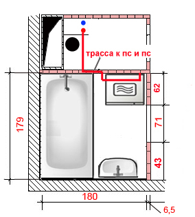

Descor_56 писал(а):
а скажите, чем грозит в плане практических неудобств, если сделать мойдодыр слева от входа в ванную, а слив ванной и смеситель - справа? т.е. не по одой стене, как принято
А стиралка справа? Примерно так?
Я про такой вариант тоже думала, когда решала, куда в ИП-46С полотенчик переносить.
Но прикинув по месту, как это будет - через кубик стиральной машины 60х60 тянуться к смесителю ванной, вариант забраковала. С полноразмерной стиралкой будет неудобно смесителем ванной пользоваться для непомывочных нужд.
Ну, например, воды из душевого шланга для уборки в ведро набрать.
Если узкая машинка будет, то может быть, и ничего. Тогда и дверной проем смещать не надо...
Либо, если машинка будет большая полноразмерная, смеситель ванной надо делать на стене по длинной стороне ванны. Со смещением на 40-60 см от угла. Тогда нормально к смесителю тянуться будет.
Как-то так:
Собственно, из-за этого варианта я тогда смесителями по центру длинной стороны ванной и интересовалась.
На 60 см сместить смеситель от угла - это же почти тоже самое, что к центру его сдвинуть.
У serik-a попробуйте спросить про минусы варианта, когда смеситель ванной и слив в одной стороне, а мойдодыр - в другой. Точно не помню, но кажется, у него в линейке П-44Т именно так сделано. И стиралка у него узкая, и дверной проем в ванну он не сдвигал, кабину не сносил. Выглядит примерно также:
http://www.remsanteh.ru/foto_job/foto.p ... 2012-04-10

Обсуждала, обсуждала тут с вами расположение полотенчика, и пришла к выводу, что вот такой вариант
лично для меня и в условиях ИП-46С, где ванную комнату до 2 метров в длину увеличить невозможно, все-таки самый подходящий. :)
Во-первых, всё, что может засоряться, близко к стояку канализации и все трассы короткие (кроме стиралки, но у неё насос, ей всё равно, какая трасса). Во-вторых, полотенцесушитель запускается и греется отлично всегда, хоть и для запуска нужен бубен. В-третьих, мой любимый большой мойдодыр впихивается. В-четвертых, стиральная машинка - любая, и узкая, и широкая влезет, выбор машинки размерами не ограничен. Правда, широкая будет немножко выступать за дверной наличник, но входу в ванну это никак не будет мешать.
Полотенцесушитель маловат, но на обогрев площади ванной его хватит, и он в удобном месте в отличие от первоначального варианта от застройщика, когда полотенчик был петлей под раковиной. Теплое полотенце всегда под рукой, когда мордочку умываешь, но плечо полотенчик не должен обжигать, т.к. у раковины крыло.
А если его будет не хватать для сушки полотенец, то возле стиралки можно повесить второй электрический, тоже Сунержа, из той же серии "Богема". И включать его, когда надо посушить много полотенец. С двумя полотенцесушителями электрическим и водяным в ванной всегда можно будет поддерживать правильный микроклимат и полотенца сушить, и когда ГВС отключили, и когда оно есть. Полотенчик ведь в ванной не столько для того, чтобы тряпки сушить, а в первую очередь, для того, чтобы в ванной сухо и тепло было..
Как вы думаете, два полотенчика в ванной не будут выглядеть как перебор? :oops:
