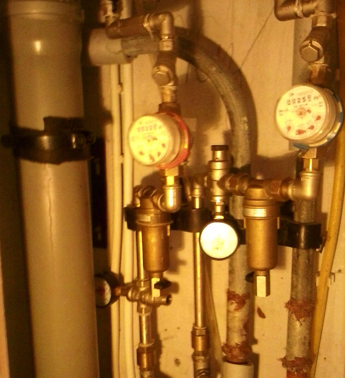

Ну у меня в П-44Т более ранней постройки, чем Прибрежки, отводы от стояков вертикальные. Такие и были, мы ничего не переваривали.
Я из-за этих отводов как Джуд ночи не спала, все думала и пазл складывала, как же с этой вертикальной хренью вкорячить фильтры и редукторы и к штатному крепежу на стенке это все еще повернуть... В итоге, вкорячили вот такими загогулинами (на этой фоте редуктор уже после передки за сантехником, нормально, не вверх ногами стоит):
Тоже перед сборкой - покупка 5 кг всяких уголков и удлинителей, самостоятельная прикидка насухую, как оно влезет, потом приглашение сантехника собирать уже по месту. Потом переделка за сантехником. :D
И даже если бы у меня фильтр, совмещенный с редуктором был, а не отдельно фильтр, отдельно редуктор, то все равно те же самые танцы с бубном вокруг вертикального отвода были бы...
Потому что отвод вертикальный, а редуктор надо ставить горизонтально.
Поршневая дешевка, типа Итапа, может еще боком ставиться как на фото... А чо поприличней - всё горизонтально монтируется...
