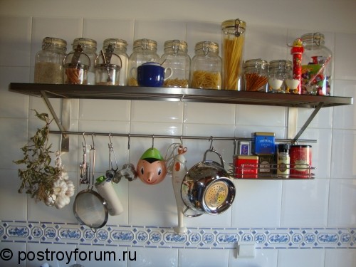

Pazl писал(а):
а навесные полки это вообще предмет отдельного разговора, вот они зачем?
Складывать шарфы и шапки, вешать верхнюю одежду и сумки в прихожей.
Хранить кухонную утварь на небольшой кухне
Разместить какую-то бытовую технику
Держать над столом школьника или студента нужные буквари
Держать над раковиной в ванной предметы гигиены
Отдать дань моде
Ну и еще много вариантов может быть зачем... :)
