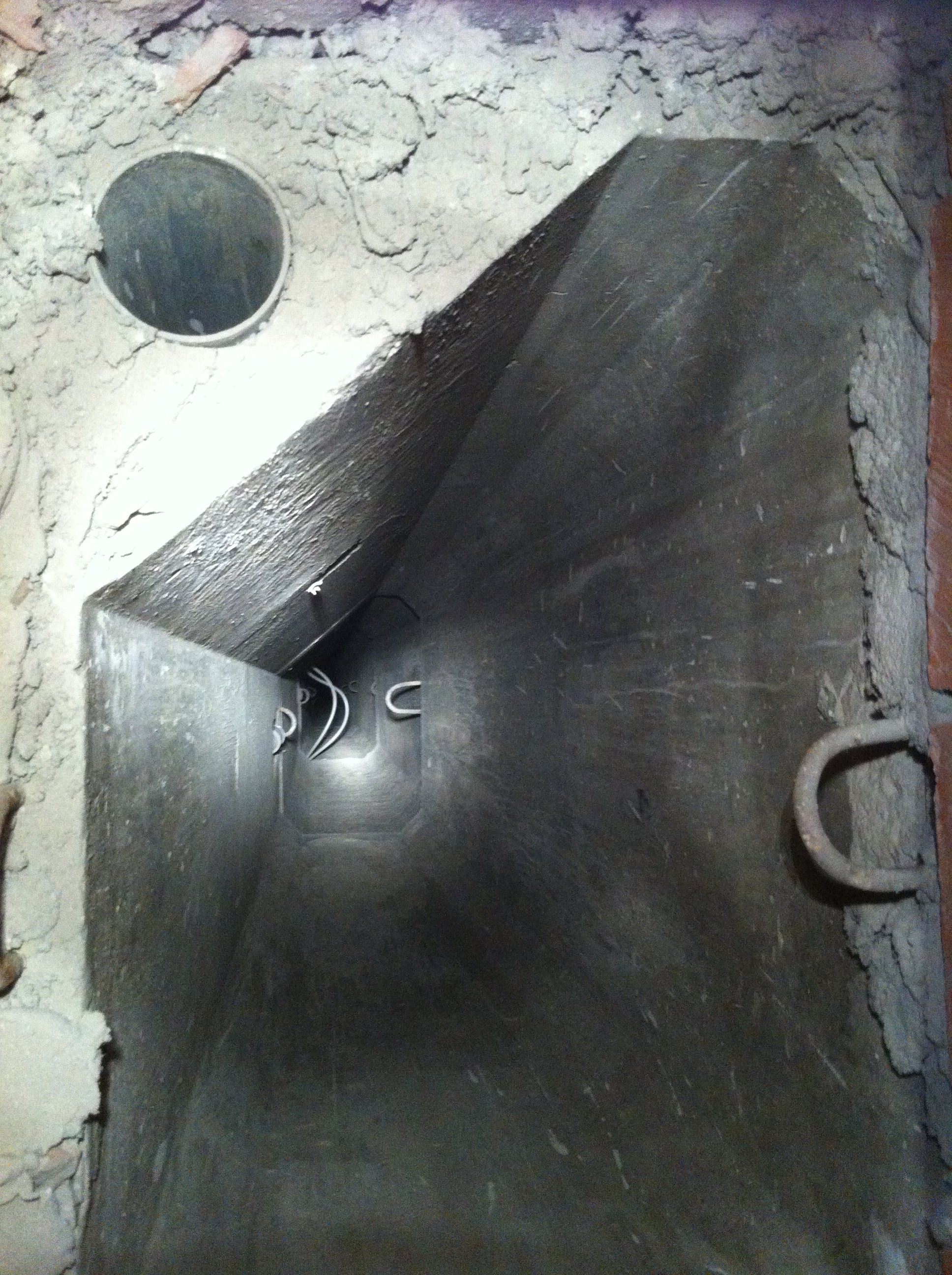

Небольшой отчёт по результатам осмотра крыши, тех. этажа и подвала. В течении пары дней УК подготовит акт о проблемах. После его подписания присутствующими на осмотре, мы обсудим сроки устранения проблем по крыше, подвалу, подъездам.
Ситуация на крыше: умеренно поправимая. Больших дыр нет, однако есть много мест нарушения гидроизоляции, трещин, плохо заделанных швов.
Вот такие классные у нас плиты(видно пенопласт)
Фиерия таджик-строя. Вентеляционная труба выходит за крышу для сбора осадков. Наверное, у них принято собирать дождевую воду в вентеляцию.
Дырки в плите(в районе 4-го подъезда). Плите кердык
Отошедшая гидроизоляция
Под плитой незаделаный шов в палец
Разваливающаяся плита
Разваливающаяся гидроизоляция шва
Разрушенная гидроизоляция
Разрушенный шов
Мусор на фальшбалконе из разряда "ждёт, кому бы упасть на голову"
По техническому этажу особо сказать нечего. Там отваливающееся заполнение швов, трещины, экскременты и т.п.
Подвал. ВПЕЧАТЛИТЕЛЬНЫМ НЕ ЧИТАТЬ/СМОТРЕТЬ.
Весь подвал заполнен водой(это не канализация - понятно по запаху). Это не лужи, а прямо вода от стены до стены. Очень грязная, чуть ли не с водорослями. В этой воде лягушки, видно, просто не выживают, зато очень хорошо себя чувствуют личинки комаров - видео http://www.youtube.com/watch?v=KtnzMJ_Sowc
Грязь и воду из подвала должны начать вычёрпывать и выносить на днях.
