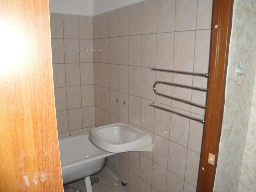

Что-то я смотрю на Ваши фотографии, на фото, которое выкладывали в корпусной теме
И не пойму. :? Полотенцесушитель на стенке, которая граничит с сантехшкафом... Смеситель ванной и слив из ванной у противоположной стены. Т.е. вроде как удалены от сантехшкафа аж на 1,7 метра как минимум.
Тогда откуда же и куда идут водопроводные и канализационная трубы к ванной?
Сливная труба под ванной что ли проходит и разводка под смеситель ванной скрытая изначально?
Или в квартире два комплекта стояков?
Если два комплекта стояков, то надо поднять крестовину или ванну.
А если труба идет под ванной, то, может, перенос слива ванны и мойдодыра на другую сторону и имеет смысл.
Любая трасса, что канализационная, что водопроводная, чем короче, тем лучше.
Если стены санузла еще не поставили, то может быть, имеет смысл подумать вот про такую планировку и компановку сантехприборов, когда все концентрируется возле стояков?
Если сделать помещение ванной размером в черновой отделке 176х200 с дверным проемом ровно по центру, то все отлично поместится, трасса к полотенцесушителю короче и с одним поворотом, вместо двух, влезут маленький мойдодыр (ширина 60 см), стиралка (ширина 60 см) и длинная ванна (ширина 70 см).
60+60+70=190. Ну, и еще на отделку и установку всего зазорчики, получается как раз 2 метра...
Сбоку влезет полотенцесушитель Сунержа лесенка с боковым подводом, у них есть такие, совсем узкие. http://www.sunerzha.com/productions/wat ... IS=28&IM=R
А по другую сторону двери получится большой-пребольшой комод с ящичками и полочками для всех ванных штучек, бытовой химии, полотенец и белья. :)
Или примерно так, если в ширину санузел нельзя 2 метровым сделать:
Трасса к полотенцесушителю - 1 поворот. 2 поворот можно не считать, все равно этот поворот - уже водорозетки...
Хотя шириной 2 метра лучше... Все красиво подключается и все рядышком со стояками.
Бывают даже готовые тумбочки с раковинами под стиральные машинки. Как раз с крылом, чтобы об полотенцесушитель не тереться плечом. http://vanna-vanna.ru/magazin?mode=prod ... =367864806
Если готового ничего подходящего нет, то можно свое что-нибудь придумать. Например:
Не знаю, понятно так?
Ремонт квартир в Прибрежках - IMG_20150216_075609_новый размер.jpg (187.22 КБ) 1967 просмотров

Да, более чем понятно.
А размеры ванной 172х172, один простенок от двери побольше, второй, где раковина - поменьше?
По той схеме, что у меня есть (у меня нет реальных замеров) - наоборот: где раковина больше.

Тогда самое оно перенести. Там, где пролет побольше, стиралка полноразмерная влезет любая.
А там, где пролет поменьше, как раз мойдодыру хорошо будет. Вот такой вариант переноса (только в стандартной кабинке дверной проем придется все-таки подвинуть):
И мойдодырище к этому всему большой, широкий, крылатый со стороны полотенцесушителя.
Я к таким уже присматривалась. Отечественные недорого стоят, тысяч 11-12... http://www.vannaiya.ru/mebel-dlja-vanno ... 02-426602/

Полотенцесушитель в углу возле раковины, только не на той стенке, на которой я предлагала.
Так, может быть, даже еще короче и лучше. Только ширина санузла в черновой отделке после штукатурки должна быть как минимум 180.
70 ванна, 60 раковина и зеркало над ней, 10 отступ от зеркала, 30 полотенчик узкий лесенкой, 10 отступ от угла.
А если есть возможность увеличить ширину санузла за счет коридора до 2 или больше метров, то всё чудесно встанет в один ряд - ванна, мойдодыр, стиралка, а над стиралкой полотенцесушитель влезет уже не узкий, а более-менее широкой, а по другую сторону двери места завались для хранения всяких ванных нужностей. :) И туалет, соответственно, человеческой длины получится.
Как-то так санузел увеличить и переоборудовать:

Я картинки уже выложила, как бы я переносила и перестраивала. Я бы не рискнула полотенчик на другую стену.
У нас ровно такой же раздельный санузел, как в серии П-44Т, в ИП-46С. С одной стороны дверного проема пролет побольше, с другой - поменьше. И ванна квадратная, до сноса кабины была 172х172. После сноса стен кабины, возведения новых перегородок и штукатурки ванна получилась 176х176.
Санузел мы перестраивали по плану №1 из этого поста viewtopic.php?p=558515#p558515, дверной проем специально сдвинули, чтоб полотенчик узенький возле раковины влез.
Вот еще больше санузел увеличить за счет коридора я не сообразила. :oops:
Поздно картинку со стиралкой, стоящей рядом с раковиной, нашла. Да и узкий в ИП-46С коридорчик возле санузла, особо не порасширяешься в его сторону.
А если бы место позволяло, я бы точно от коридора еще 20-25 сантиметров в пользу ванной отхряпала бы. :D
Хотя при тех размерах, что у нас получились, сантехприборы как на фотке впихнуть вполне можно. Просто получится ровно также, как на фотке: http://forumimage.ru/uploads/20150108/1 ... 857675.jpg Раковина будет над ванной надвисать слегка, а мне такое не нравится.
Мне мойдодыры широкие крылатые напольные нравятся с выдвижными ящичками и полочками. :nyam:
Они устойчивые, от крепости стены, в отличие от навесных, не зависят, в установке простые, в них все потроха водопроводные можно спрятать и штробить ничего не надо, если по размеру мойдодыр подобрать. И еще хранить что-нибудь в самом мойдодыре, а на крылья всякие мелочи класть.

Alice, Descor_56, ремонт еще в процессе, поэтому пока эксплуатировали только пробно. Было нормально. Теперь вот после ваших сообщений боюсь неполадок.... Эх, написали бы Вы эти сообщения 2-3 недели назад ))) Очень надеюсь, что из-за того, что не менялм высоту все будет нормально. Сантехник наш уверяет, что все будет норм, уже неоднократно так переносил и работает у всех. Верю в лучшее)))
Alice, мы сантехкабину оставили от застройщика, поэтому с перепланировкой никак нам ))

Они все так уверяют, кто берется за перенос. Большинство же сантехников переносить полотенчик на другую стену с большим количеством поворотов боятся, пытаются уговорить поставить электрический ПС.
Мы в одной московской квартире на другую сторону полотенчик перенесли. Теперь вот периодически бегаем в местное ТСЖ. Все время с полотенчиком какие-то проблемы после отключения стояков.
Может быть, надо было кран промывной влепить, как в квартире на Спасской, 4. Через такой уж точно любую воздушную пробку выдавит. Я его когда открываю, он прям стреляет воздушно-водяными пузырями иногда и шипит не по-водопроводному. Ну, в общем, слышно, что воздух вылетел. Небольшие танцы с бубном вокруг этого крана - и полотенцесушитель всегда удается запустить. Хоть и подвод к полотенчику мне сделали не такой, как просила, с подъемом вверх.

Они все так уверяют. Мы в московской квартире на другую сторону полотенчик перенесли. Теперь вот периодически бегаем в местное ТСЖ. Все время с полотенчиком какие-то проблемы после отключения стояков.
Не расстраивайте меня.... ))
Сейчас буду звонить рабочим...Пусть наблюдают..
