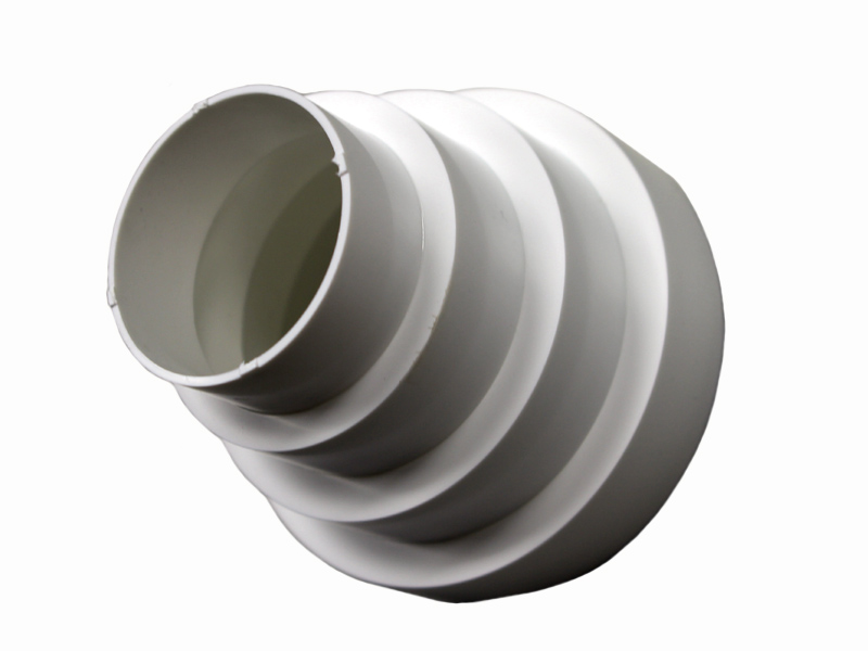

пирамидка примерно такая:
герметизировать стыки/соединение (переход от "общей" трубы в "частную") надо вне зависимости от того дырка там, раздолбленная перфоратором, или штатная труба. Вопрос в количестве герметика.
