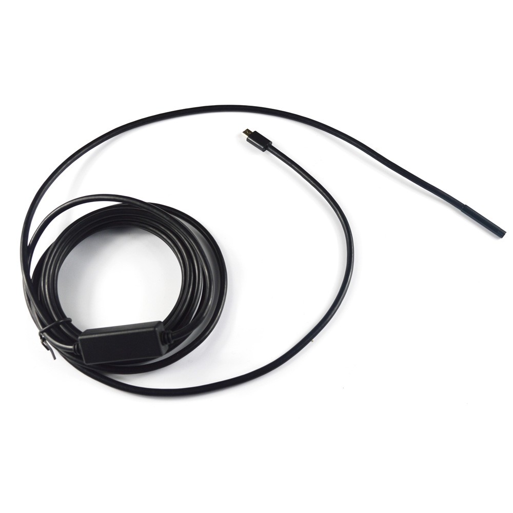

Как у человека, повернутого на технике, у меня конечно же есть эндоскоп с диодной подсветкой на 3.5м шириной 5.5мм :)
Подключается к смартфону или ноутбуку по USB. Могу одолжить. Картинку очень сносную выдает.
