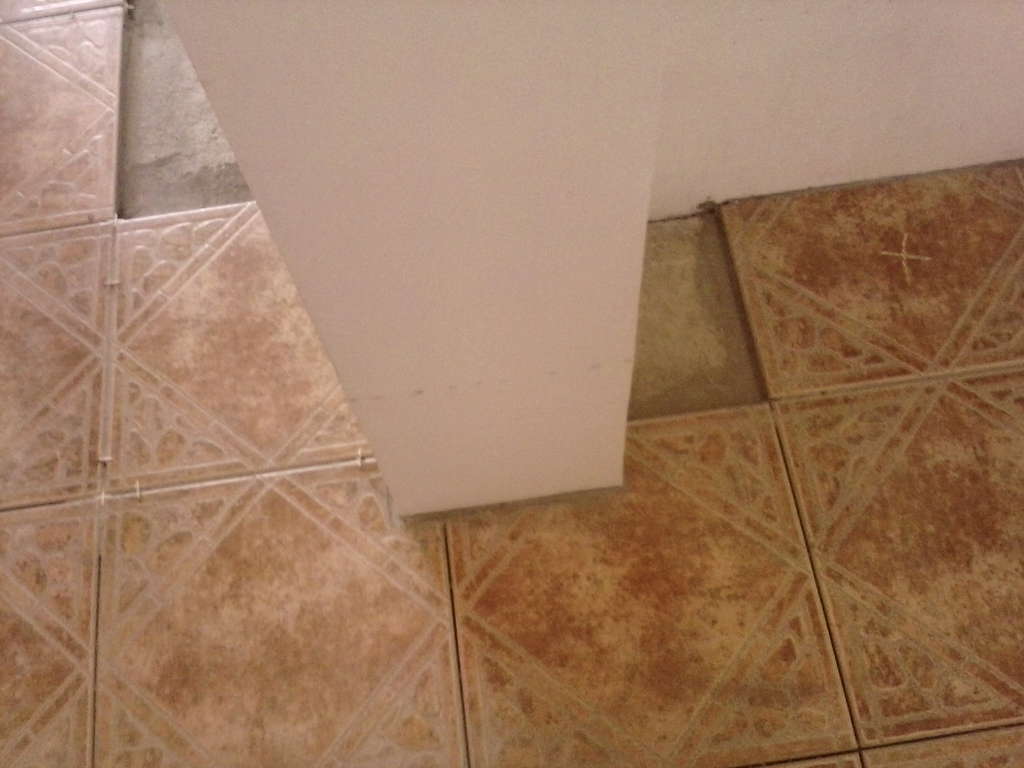

Объем приличный, но вы можете взять в аренду станок с алмазными диском. Сначала испытайте болгарку с алмазным диском, если не понравится, рассмотрите вариант аренды станка. Честно говоря, я когда укладывал керамогранит, то не ожидал, что алмазный диск будет так бодро его резать. Мой периметр был в районе 10 метров - порезал болгарой без проблем, дольше укладывал, чем резал. Только учтите, мастера говорят, что физические свойства керамогранита здорово разнятся и ваш экземпляр может оказаться на редкость твердым.
Вариант один - пробовать.
Испытала болгарку с простецким алмазным диском из Леруа за 250 рублей. Каждый день по чуть-чуть и весь периметр коридора нашинковала. Ни одной не запорола, а там были и не только резы по прямой, но и противная подрезка под 7 дверных проемов (комната, кладовка, входная дверь, проем между коридором и прихожей, ванна, туалет, кухня). Типа такой:
Самый кропотливый и мерзопакостный этап пройден, дальше попроще будет.
Так что за совет большое спасибо. С болгаркой действительно и начинающий справится.
