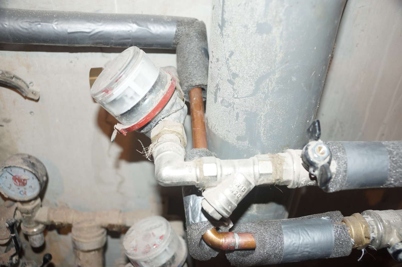

Вот это тоже его же косяки.
Медный отвод на полотенцесушитель, трущийся о канализационный стояк. Горячая медь настолько близко к стояку, что даже теплоизоляцию хоть как-нибудь натянуть невозможно было:
поршневой редуктор вверх ногами (это уже в другой квартире товарищу водопровод доверили перебрать):
Переделали, всё, конечно... И горячую трубу от канализации отвели, и редуктор я сама переставила.
Но приятного мало, нанять мастера, а потом косяки за ним обнаруживать и исправлять.
