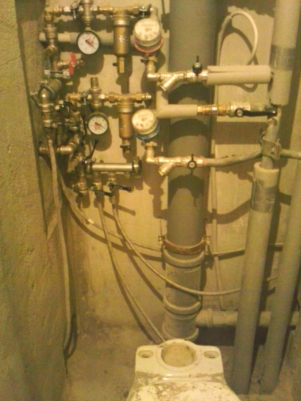

Павшинская пойма - Прибрежка ДСК, Микрорайон 4 корпус 41 - 20150324_142211_4.jpg (215.63 КБ) 1369 просмотров
Соседи, прошу консультации!
Если я правильно понимаю, 1 и 2 на фото это - фильтр грубой очистки и регулятор давления перед счетчиками?
Тогда что такое 3 на фото?
Задумаюсь на переделкой сантехники у себя.

Кстати, похоже, регуляторы давления на фото стоят вверх ногами. На фото плохо видно, чтобы точно сказать.
Но судя по всему, это поршневые регуляторы давления, наверно, Валтек, и регулировочный винт у них должен быть вверху, а отверстие для присоединения манометров - внизу.
http://www.afonya-spb.ru/catalog/elemen ... _ID=108857
Это у сантехников бывает...
Мне такой же рукожоп когда-то похожие редукторы Itap ставил, один вверх ногами поставил. Причем, русский, который так про свои познания в сантехнике умеет языком молоть, что его рекомендовали соседи, считая его приличным сантехником. Я тоже не догадывалась по началу, что рекомендованный сантехник - рукожоп.
Потом только в инструкции вычитала, что так эти редукторы регулировочным винтом вниз ставить низя.
Настоящие же профессионалы инструкций не читают, особенно трудящиеся в УК или строительных фирмах, поэтому вполне возможно, что редукторы стоят не правильно. :D

Мы еще ничего не ставили, это то, что было от ДСК.
Зарегистрирован: 20 лет 4 месяца 16 дней
Re: Павшинская пойма - Прибрежка ДСК, Микрорайон 4 корпус 41
Ср апр 08, 2015 1:22 pm
Ну, в общем, крутилка в поршневом редукторе должна быть сверху.
Некоторые поршневые редукторы могут устанавливаться регулировочным винтом вбок.
Если крутилкой вниз редуктор стоит - это неправильно.
У Вас можно похожим образом собрать (разумеется, без гибких подводок, это времянки на фото):
Даже покороче, т.к. Павшино-Сити вроде бы спокойно смотрит на промывные фильтры перед счетчиками. Например, так:
Новый кран на место крана от застройщика. Обычный, без косого фильтра.
Потом промывной фильтр тонкой механической очистки с латунной колбой на оба стояка, без редуктора, просто фильтр, в отличие от фильтра, совмещенного с редуктором, такая железка проще и надежней, в ней ломаться нечему, разве что сеточку лет через 10 придется заменить. И колба обязательно на оба стояка латунная, пластиковая потечь может.
Потом угол, поворот вдоль стояка канализации в сторону стены. Вдоль стояка канализации - редуктор тот же самый валтековский.
Угол, поворот вдоль стены в сторону от стояка. Счетчик. Обратный клапан.
Угол, поворот вдоль стены или поворот вниз, коллектор регулируемый, запорный или нерегулируемый, как больше нравится. Мне вот больше нерегулируемые с увеличенным расстоянием между отводами нравятся, а к ним уже или обычный кран, или кран шаровой регулирующий, какой нужен. Только такие коллекторы крупней регулируемых или запорных, и не во всякий сантехшкаф влезут.
Если где-то длины не хватает - добавить удлинители или подобрать уголки и американки нужного размера (они у разных производителей разные, до сантиметра в длине могут различаться).
Таким образом, водопроводная арматура обогнет стояк канализации и поместятся все необходимые узлы. До кранов к конечным потребителям - никаких гибких соплей из пластика или полиэтилена, одни железки. Если очень постараться, то можно еще систему от протечек воткнуть.
При этом Вы обойдетесь без монтажной рамы, а тяжелые узлы водопровода можно будет прикрепить к стене на хомутах со шпильками или даже уложить на уголки с ребрами жесткости, что даже поосновательней хомутов на сопливых шпильках будет. На фото выше крепеж 50/50. Часть арматуры на хомутах, а самая верхняя и тяжелая часть лежит на уголках с ребрами жесткости. К которым сверху прикручены половинки хомутов.
