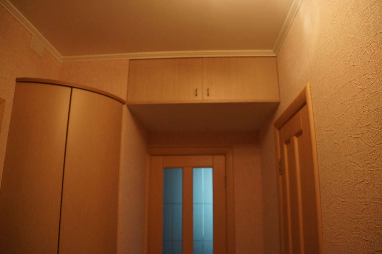

С санузловыми дверьми не так все просто, если они находятся рядом с кухонной дверью, и сантехкабина не снесена или снесена, но при возведении новой кабины сделан бортик.
Кухонная дверь обычно 200х70 или 200х80. Сантехническая - 190х60. А сам бортик кабины после заливки стяжки и финишной отделки пола выступает над уровнем пола в коридоре на 3-5 см. Таким образом, если двери в санузел находятся рядом с дверью на кухню, то при наличии борта сантехкабины разница в высоте дверей составит 5-7 сантиметров, и если двери рядом, то может быть заметна.
Выходов из ситуации несколько:
а) убрать борт, увеличить по высоте дверные проемы в санузел
б) в санузел поставить стандартные двери 190х60, а для кухни заказать нестандарт высотой 195-193 см.
в) на кухню поставить стандартную дверь, а для санузла заказать нестандарт и увеличить высоту дверных проемов в санузел
г) забить на разницу в высоте дверей.
При ремонте однухи в П-44Т я действовала по варианту г. При ремонте в ИП-46С мы снесли сантехкабину, но при складывании новых стен в силу специфики укладки кирпича на ребро бортик в виде первого базового ряда тоже получился. А еще проем на кухню после финишной отделки получился немножко ниже, чем рассчитывали (203 вместо 206). Вот, теперь на перепутье, по какому варианту пойти. :)

Alice, вариант 'г' самый реальный, нестандартные двери стоят намного дороже. Проем 203 мало, конечно, увеличивать надо, хорошую дверь хорошо не упилишь... Хотя мы так делали, но у нас были самые дешевые сосновые двери, которые мы потом сами и тонировали.

Only, абсолютно терпимо, я с такими много лет живу)) Фотку вечером могу показать. Даже не заморачивалась никогда на эту тему)))

Only писал(а):
и что прям очень видно и "не по феншую" или терпимо? фоток нет?) я честно говорю на высоту дверей сейчас даже не заморачиваюсь...
Ну, ваще-то если по варианту г (т.е. не заморачиваться высотой) - то да, разницу в 5 см в высоте кухонной двери и двери в санузел видно, если двери рядом. Мне терпимо. Но сейчас бы сделала по-другому. На тот момент просто не заморачивалась темой разной высоты дверей. И без нее вопросов хватало...
Это две стандартные двери по 200 в П-44Т. Со стеклом - на кухню. Без стекла - в санузел. Кабина не сносилась, бортик кабины тоже не сносился, после финишной отделки его высота 45мм. Таким образом, разница в высоте дверей с наличником - около 45-50 мм.
Последний раз редактировалось Alice Пн янв 12, 2015 6:13 pm, всего редактировалось 1 раз.

Alice, у меня в санузлах по 190 двери, поэтому за счет наличника они в итоге на одной высоте, я думала, что вы про разницу снизу, а она не заметна))
Зарегистрирован: 20 лет 4 месяца 15 дней
Re: Павшинская пойма - Прибрежка ДСК, Микрорайон 4 корпус 41
Пн янв 12, 2015 6:23 pm
Нет, я про разницу сверху. :) Вот она может быть заметна. Особенно если взгромоздить в коридоре антерсоль или обшивку из гипсокартона, в которой некоторые, в силу особенностей домов ДСК-овских серий, собираются прятать вентканалы.
У меня в антресольке тоже прячется вентканал.
Посмотрите на вторую фотку с антресолью, там очень заметно, что верх одной двери на 5 см выше, чем другой.
Ну, не критично, не смертельно, и с такими дверями можно жить. Но по-хорошему, двери сверху одной высоты надо было делать. А для этого либо борт сносить, либо нестандарт заказывать.
В ИП-46С аналогичная ситуация получилась. Кухонная дверь и двери в ванну и туалет рядом, примерно как в двушке-линейке П-44Т. Даже еще ближе, чем в П-44Т, так что разница в высоте в глаза будет бросаться сильнее.
Вот думаю, какой вариант выбрать, чтобы не повторять мелкий косяк, который получился в П-44Т. :)
То ли в санузел 190, на кухню нестандарт 193-195 (на кухню проем все равно же ниже, чем нужно под 200-ю дверь, получился), то ли наоборот в санузел нестандарт 197-195, а на кухню стандарт 200, чтоб потом проблем с заносом на кухню холодильника никогда не возникало, то ли борт отхреначить, чтоб везде двери 200 были.
Борт хреначить жалко. Полезный он, у меня от полного залива квартиру пару раз спасал...
