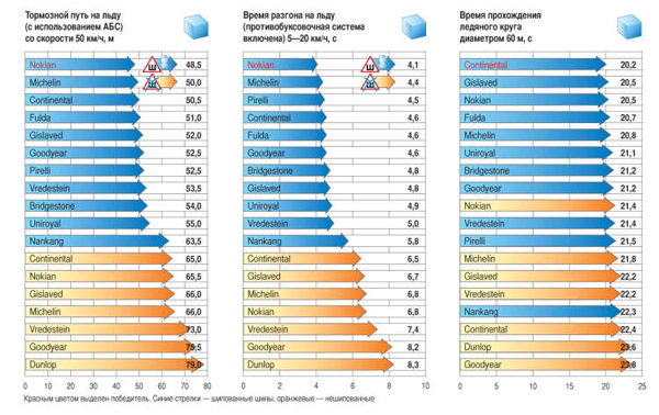

Комментарии по-моему излишне...

Температура при которой проводились испытания?
Без нее, а могу нарисовать таких графиков сотню и там будет чистая правда.

В отрицательном диапазоне температур все зимние шины должны примерно поддерживать характеристики.... если речь не идет об экстремальных значениях... Измерения проводятся в одном месте в один день... поэтому разницы в температуре я особо не вижу.
Или вы будете утверждать что при при -10 шипованая резина резко начинает тормозить лучше... а вот "липучка" перестает? Зато при -5 происходит наоборот? :lol: Тормозной путь на шипах просаживается в 1,5 раза...
Это бред

Шипы на льду это конечно хорошо, а как она ведет себя на холодном асфальте?

Почти так же как и не шиповка. Хорошие шипованые модели уступают копейки моделям без шипов. Да и то... только 2 модели без шипов выигрывают у шипов.

по приведенной картинке. Лидер по торможению и разгону на льду NOKIAN провалился на асфальте и проиграл победителю больше 30 %, а это уже ни разу не копейки.

Этот тест уже 20 раз опровергался... где точно не помню.. но обсуждений он вызвал целую кучу... По шипам там тестировали только 2 модели.. как то маловато чтобы судить о тенденциях.
Что касается тестов выше... замеры производили при -5 и -15...

Вопервых с умом подходить к выбору никто не запрещал.. это раз...
Во вторых Сколько проиграли липучки на льду?
параметр торможения на льду в разы важней... т.к. когда речь идет об асфальте обычно все под контролем... А вот когда управление теряется метры значительно критичней

Даже исходя из этого теста видно что шипы лучше... :lol:
Пр низких температурах характеристики схожи... при более высоких не шипы вообще конкретно пролетают...
