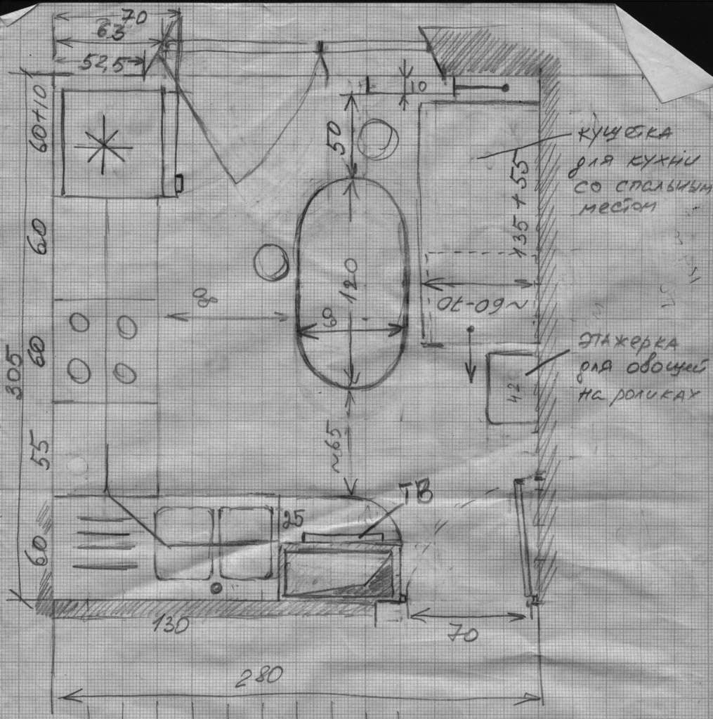

И еще по самой раскладке вопрос. Вот план кухни:
Размеры на плане не совсем точные, по факту ширина ниши 127,5 см, маленькой боковой поверхности ниши - 34,5 см, лицевой поверхности венткороба - 72,5 см.

Первоначально планировалось, что раскладка пойдет по стенам и венткоробу по такому принципу:
Т.е. большой угол - с фризами и диагональю в центре, с укладкой диагонали от угла, а поверхности венткороба - по прямой, чтоб внешний угол можно было запилить под 45 (диагональ запилить под 45 мало реально, а если и запилится, то получится фигня). При этом предполагалось, что зомбоящик будет висеть на венткоробе над фартуком из плитки.
Соответетственно плану и была начата облицовка:
То бишь если следовать первоначальному плану, то осталось облицевать две поверхности венткороба по прямой.
Однако, по ходу пьесы возникли мысли, что на такой высоте зомбоящик располагать высоковато, и его неудобно будет смотреть сидя за столом. И что лучшее для него высота - это примерно как раз в серединке между фризами.
Прям от верхнего края верхнего карандаша и до нижнего края нижнего карандаша.
Ну, и соответственно, сомнения, а надо ли вообще лицевую поверхность венткороба облицовывать, если по центру облицовки может оказаться зомбоящик?
И хорошо ли это будет, если зомбоящик будет висеть низко, с учетом, что рядом мойка?
Вот как кто думает, стоит ли в данном случае вообще лицевую поверхность венткороба облицовывать?

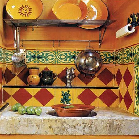

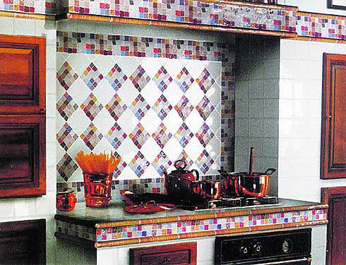

На этих фотках китайская работа. Не помню, откуда я их взяла. Искала, какие раскладки бывают для всяких кухонных ниш, и особенно чо люди делают, если выбрана диагональная раскладка, и при этом встречаются внешние углы и ниши. Нашла. По-моему, это из каталога какого-то буржуинской плитки для кухни.
И это явно не результат человеческой работы, а просто дизайнерские картинки. Потому что детали обстановки, кроме плитки, абсолютно одинаковые. Я вообще сомневаюсь, что эти дизайнерские навороты реально повторить точь в точь на практике.
Спойлер
Хотя, есть, конечно, ювелиры. Как раз тот паренек, который видео про укладку карандаша на крестики выкладывал, смотри, чего творит:
Это ж надо так ухитриться диагональ на внешний угол завернуть... :shock:
И по деньгам то, что на фото - очень дорого. Даже если только материал без работы считать.
Ты посмотри, сколько там торцевых и угловых элементов на столешницах - доблануться можно.
Один такой уголочек знаешь скока стоит? Рублей 400 в отечественном исполнении в Леруа. Я для ступеньки в кухне такой на пробу покупала, но после примерки по месту поняла, что не подойдут, обратно сдала.
Ну, и потом, то, что на этих фотках - просто не практично. Куча швов на столешнице, будут сявкаться, какой расчудесной затиркой ни затирай.

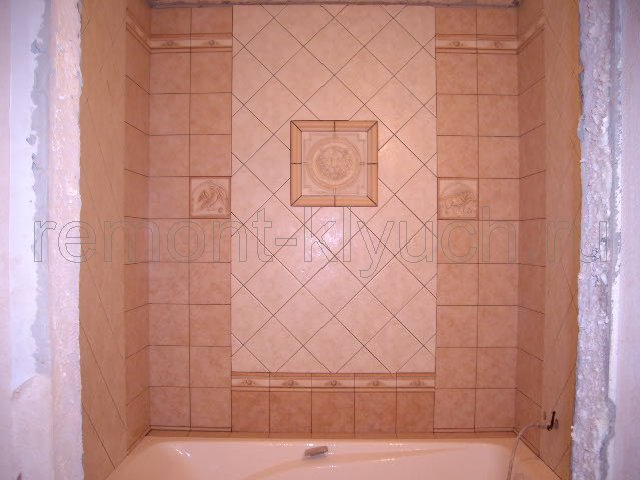

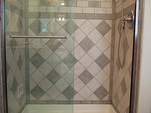

Еще фотки про диагональ из тех, что я по интернетам насобирала, когда просчитывала раскладку. Может, кому-то тоже пригодятся. Я помню, голову поломала, как же быть с внешним углом, если хочется, чтоб плиточка по диагонали лежала.
Диагональ + прямая раскладка на внешнем углу. Цветные вставки на фотке очень на любителя и мне совсем не нравятся, но сам принцип раскладки, если подворачивается какой-нить короб с внешним углом, по-моему, самый разумный:
Патамушта попытка завернуть диагональ по всем углам часто выливается в какую-то жуть:
А еще диагональ с углами женят, выкладывая не только горизонтальные, но и вертикальные фризы.
Но тоже из всего, что я видела, даже в очень профессиональном исполнении, получается не очень, т.к. четырехсторонняя рамка вокруг диагонали визуально уменьшает поверхность:
Поэтому раскладка в итоге как у буржуинов в каталоге. :)

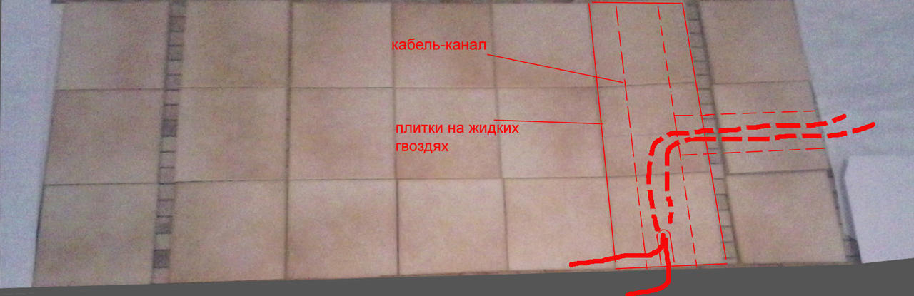

Разве что как на этом фото сделать:
Тут, как я понимаю, специально диагональ в рамку из прямых рядов взяли, чтоб на внешнем углу запилить.
Но, опять же, нам этот вариант не очень годится, т.к. я вместо розеток под ТВ собираюсь сделать кабель-канал, на крышку которого будут на жидкие гвозди приклеены 2-3 плиточки. Тогда ящик можно будет вешать практически на любой высоте, а проводов видно не будет.
Примерно так, вместо розеток - кабель-канал, крышка которого спрятана под плиткой:
Если повыше телек надо будет повесить - надо будет просто крышку на кабель-канале вверх ногами перевернуть.
