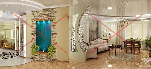

moonrise писал(а):
вот пример, когда именно "выступами":
Вам надо срочно прочесть в первоисточнике очень-очень древний список, разошедшийся по интернетам: http://www.dmitriysivak.com/#!zapret-priem/c1o5p
прочитал.. субъективно статья напомнила: "с чем я не умею работать и по этому Вам оно не надо" :D
только голословные утверждения "это не модно" и самые убогие картинки.
по пунктам найти красивые реализации его "антирекомендаций"?
чем ему этот дизайн не понравился, мне "необразованному" не понять.
А ему не надо уметь с этим работать, это ж дизайнер, а не рабочий-ремонтник. :)
