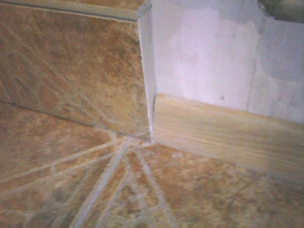

Выкрутилась без перештукатуривания откоса. :Yahoo!: Керамогранит 45х45 подходящий по цвету для ступеней купила, и ступенька получилось без мелкого клина. :)
Ступенька выступает за край откоса на наиболее распространенную толщину плинтуса (23 мм). Чтоб торцы плинтусов не торчали из-за подступенька. Боковой торец ступени не стала из плитки делать. Буду его красить. Или в цвет обоев, или в цвет ступени. Плинтус другого цвета будет, этот кусок из остатков другого ремонта просто для примерки приложила...
Когда торцы плинтуса вылезают за край ступени, мне кажется, это смотрится хуже, чем когда торец плинтуса упирается в торец ступени. Вот чьи-то ступеньки, где торчат "ушки" плинтусов:
А это чья-то ступенька, выступающая под толщину плинтусов, выглядит явно лучше чем ступеньки с торчащими "ушками":
Не хотю, чтоб у моей ступеньки "ухи" от плинтуса торчали. :)
