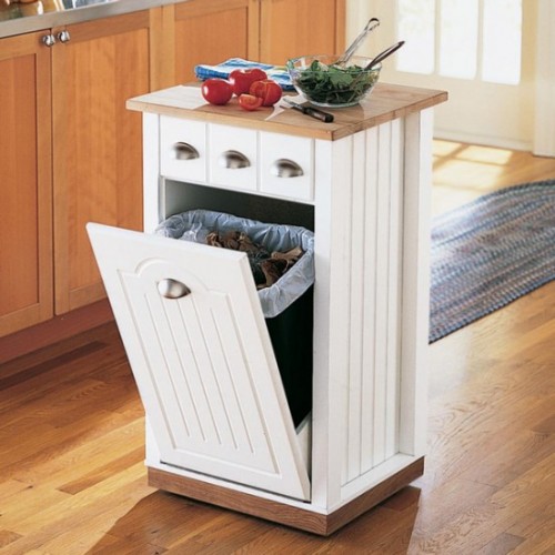

3. Сумасшедшего размера барная стойка, которая занимает огромный объем, которого по факту нет.
К тому же, если хозяину кухни возле плиты нужна дополнительная рабочая поверхность, расположенная перпендикулярно основной рабочей зоне, то вместо барной стойки уместней была бы конструкция помобильней и пофункциональней, которая может не торчать стационарной баррикадой поперек кухни постоянно. :)
Например, выдвижная столешница
или тумба-островок на колесах, которая задвигается под столешницу
или просто кухонная тележка или мини-кухонный остров на колесах

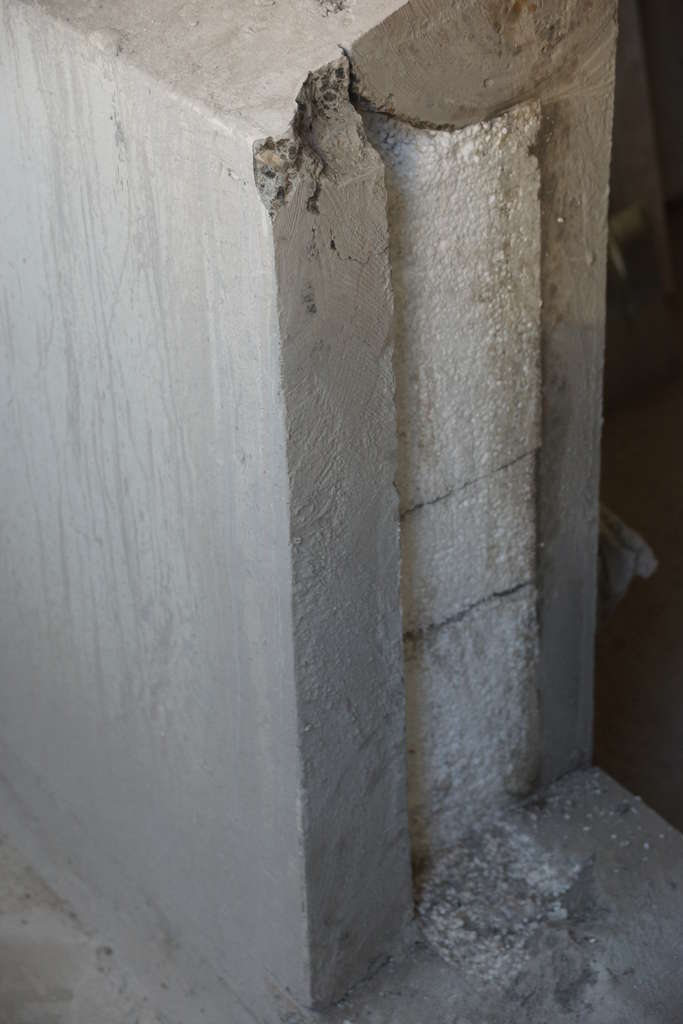

То, что под окном лоджии - подоконный блок. И да, он является частью внешней стены здания, отделяющей комнату от лоджии.
Фартук/парапет отделяют лоджию от улицы. Вот эта хрень высотой около 110-120 см, препятствующая человекам выпадать на улицу, с отделкой под кирпичики в белой рамочке - это парапет или фартук, или и то, и другое вместе, как хотите, так и зовите:
Хрень сделана целиком из бетона. Внутри хрени утеплителя нет. Снаружи облицовка под кирпич.
Вот эта хрень, в которой когда-то у кого-то болталась балконная дверь и окно - обычная наружная сендвич-панель:
Она толстенная, но не несущая, а навесная, и бетон в ней только снаружи. Внутри панели находится утеплитель. И подоконный блок, на котором раньше болталось окошко, тоже такой же. Снаружи бетон, внутри утеплитель. В разрезе примерно такой пирожок:
И порог под балконной дверью тоже такой же. Снаружи бетон, внутри утеплитель.
