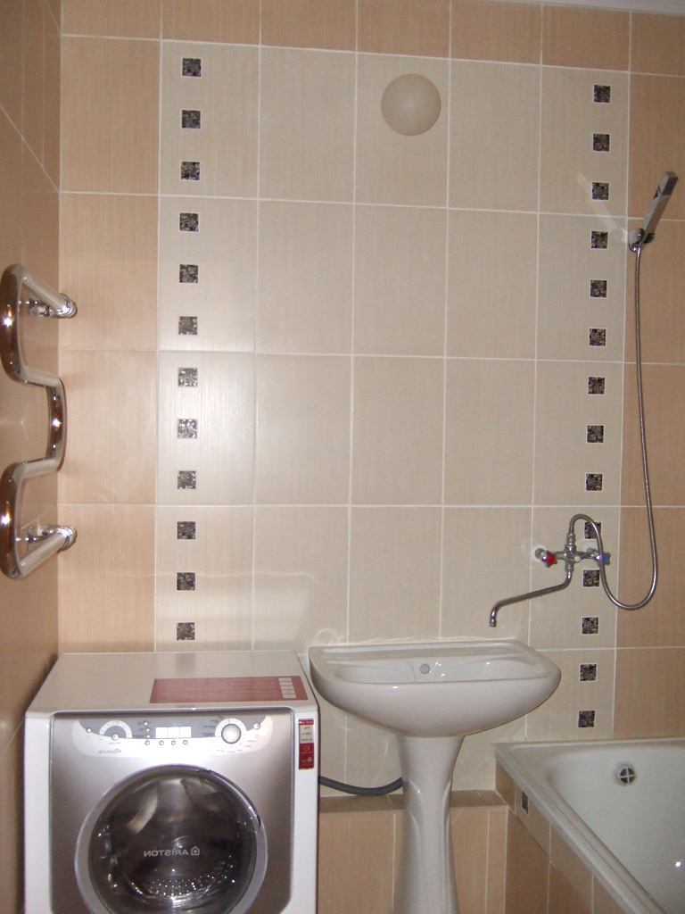

Re: Ремонт ИП-46С, Перепланировка однушек
Чт янв 08, 2015 8:39 pm
Фотка интересная подвернулась.
С технической точки зрения все расположено отлично.
Трассы все короткие, слив из машинки грамотно организован, полотенцесушитель вроде и рядом с раковиной, и в то же время, на достаточном от нее расстоянии, чтоб не обжигаться плечом при пользовании.
Применительно к санузлу однушки ИП-46С по другую сторону дверного проема - еще и место свободной остается для чего-нибудь. Например, для огромного комода или хозшкафа. Или для биде. Или даже для небольшого углового унитаза.
Единственный минус - смеситель общий на ванну и раковину. Но этом минус можно ведь и не повторять в своем ремонте...
Фотка так заинтересовала, что я даже задумалась, а не переиграть ли первоначальный план ремонта санузла (у нас на том месте, где на фото раковина и машинка запланирован крылатый мойдодыр, а машинка по другую сторону дверного проема)
Сб мар 21, 2015 4:41 pm
Попыталась просчитать аналогичный вариант для нашей однушки в Ип-46с.
Поняла, что не такая уж и простая компановочка то на фото, как кажется на первый взгляд.
Машинка то, если приглядеться, не совсем типичная.
С открыванием дверцы слева на право, а не справа налево, как у большинства СМ. Потому и Аристон, что у Аристона в линейке бывают такие машинки: http://www.holodilnik.ru/forum/f8-stira ... kryvaniem/
Стандартное открывание справа налево именно в таком варианте будет неудобно. Вот если помещение в зеркальном варианте - тогда практически любая машина будет годится...
Короче, это для нашей однухи плохо подходит, потому что выбор СМ будет слишком ограничен. Вечная дружба с фирмой Аристон получится. :D Это для соседской однушки вариант хороший, у которой планировка - зеркальное отображение нашей.

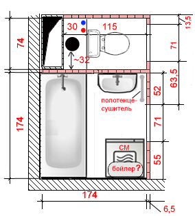

Занялась детальным просчетом мебели для кухни однухи ИП-46С.
Насобирала коллекцию картинок с кухнями в ИП-46С. В принципе, в неперепланированной однухе что-то новое не придумаешь.
У всех холодильники возле балконной двери, мойка в нише и плита между холодильником и мойкой.
У всех из-за недостатка места узенькие пристроечки вдоль венткороба. И телеки на венткоробе. С СВЧ и ПММ вопрос все решают по-разному.
И чем больше я просчитываю мебель для кухни этой однухи, тем больше прихожу к выводу, что если не присоединять к кухне лоджию, то в однухе ИП-46С в обязательном порядке нужно делать 2 вещи:
1) Уменьшать балконный проем со стороны балконной двери, потому что это единственный нормальный угол для установки холодильника
2) Присоединять к туалету нишу, которую образует венткороб. Да, низя по СНИП-ам. Да, площадь кухни уменьшается примерно на 0,4 метра. Но это тот самый случай, когда лучше потерять чуть-чуть площади и получить помещение правильной прямоугольной формы вместо помещения с идиотскими нишами и внешними углами.
Первую вещь мы при ремонте сделали. А вот вторую - побоялись. И я теперь долго локти буду на по этому поводу кусать.
Кто ремонт в однухе ИП-46С начинает - сравнивайте эту дурацкую нишу к едрене фене, без нее кухня намного лучше получится.
А если не наплевать на СНИП, то выйдет как у всех. Угловая кухня с мелкими рабочими поверхностями.
Типа того:
И возможность вариаций по-другому - практически никакая.
