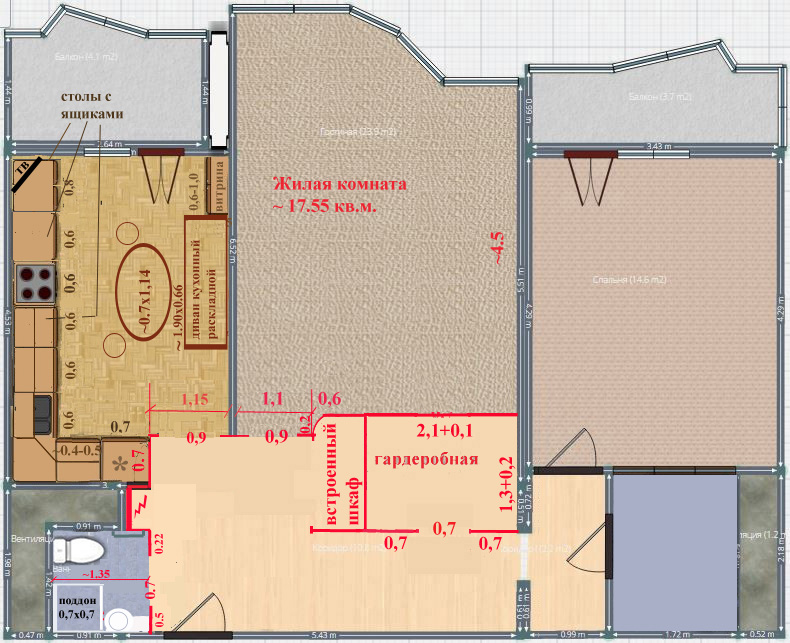

Нате. Перерисовала понравишуюся Вам картинку немножко под Ваше пожелание, чтоб проем дверной на кухню побольше.
Ниша, которая раньше получалась в санузле, стала слишком маленькой, поэтому в туалете от нее проку не будет. Теперь ниша снаружи между кухней и санузлом. В ней щитовую можно сделать, чтоб долбить поменьше.
В гостевой санузел ванна теперь не лезет и душевая кабина нормальная тоже. Но, в принципе, пригодным и для туалета, и для мытья гостевой санузел можно все-таки сделать, если надо.
Только все будет очень-очень маленькое. Маленький душевой поддон. Маленькая мини-раковина.http://santehnika-online.ru/product/ruk ... etrichnyy/ И маленький полотенчик http://www.sunerzha.com/productions/wat ... IS=28&IM=R, раз уж тут были мнения, что полотенчик в гостевом санузле нужен. :)
Че-та типа того:
А мужички пусть привыкают дома пысать сидя, чтоб не брызгать на стены, и не ноют, что полотенцесушитель мешает стоять у горшка. :D Либо полотенчик можно сделать над горшком. Но тогда всех домашних придется приучить горшок закрывать.
Большой санузел закрасила, потому что где стояки не знаю, и соответственно, не зная этого, предложить ничего по большому санузлу не могу. А то опять кто-нить комментарий к картинке не прочитает и скажет: "Алис, а нафига ты ванну полукруглую нарисовала". :)

Вот еще рендер дизайнерский Вам нашла про гостевой санузел.
Только это рендер, а не фото, и либо на нем с размерами че-та нереальное, либо санузел крупнее, чем 1,4х1,4.
С размерами же 1,42х1,35 в реальности получится такое, но со скошенным углом кабины:
Ну то есть поддончик вообще ни о чем. Для гномов. :)
Я поддоны 70х70 со скошенным углом вообще не нашла. Только квадратные. Видимо, потому что с размером 70х70 скашивать уже нечего.

у меня в гостевом 80 на 80 закругленная кабина. И то тесновато.
Если в рассматриваемом санузле полотенчик пытаться расположить не над горшком, то с такими размерами не кабина, а именно маленький поддон получается. Если бы получалась кабина, я бы на плане написала "кабина".
Кабина 80х80 тоже влезет. Но горшок будет ближе к стене. И полотенцесушитель справа уже не впихнется, только над горшком.
На фотке выше, я думаю, именно наш случай - санузел шириной 1,4 м. На глаз - там кабинка 80х80 и проем под унитаз около 60 см. И мини-раковина игрушечная угловая торчит слева.
Дай вам Бог того, что вы желаете другим. :)

Tatianka писал(а):
Я решила рассмотреть вариант с проемом в несущей (пока не узнавала еще возможно ли это или нет)
Получилось примерно вот так:
А ПММ не будет? Даже в перспективе, чтоб на всякий случай запланировать какой-нибудь столик, который можно будет заменить потом на ПММ? И мойка прям на этом месте будет или это "примерно" отрисовано? Неудачное расположение, потому что:
1) левая рука будет ограничена в движении холодильником
2) рядом с холодильником нет поверхности, на которые можно положить вынимаемые продукты
3) ниша в зависимости от кривизны стен и кривизны рук каменщика и штукатура может оказаться меньше расчетной величины. Тем более в сушном И-155, где все кривое-косое. Если по большой стене это не очень критично, то по маленькой потеря нескольких сантиметров может помешать нормально поставить мойку.
Я по всем этим причинам Вам рядом с холодильником все время столики рисовала. На последней картинке даже с плавающим размером 0,4-0,5. :)
Столик то воткнуть не проблема. Столиков разных размеров навалом. Просто с дверкой без ящиков - вообще без проблем, практически любой производитель мебели изобразит. А вот с мойками сложнее.
Лучше нарисуйте ее по длинной стене с подстольем 1-1,2 м. :) Так и удобней будет, и точно влезет, даже если работники промажут.
Или там какие-то проблемы с подключением мойки к канализации, что по-другому никак?
И откуда размеры, которые Вы дали? Это Вы уже по месту померили или из какого-то проекта взяли?
Я вот тут план нашла: http://irinaalbit.livejournal.com/20973.html#comments
Так там гостевой санузел не 1,4 в ширину, а 1,6. В результате у дизайнерши, которая рисовала план перепланировки такой квартиры (по-моему, жуткий и вовсе не пригодный для семьи с дитем), каким-то волшебным образом в гостевой санузел влезли душевая кабинка, подвесной горшок и раковина.
Может, там в гостевом санузле все-таки 1,6, а не 1,4? :)
Или у креативной тети, изобразившей для семьи с ребенком квартиру с детской под соседской кухней, двумя встроенными шкапчиками по спальням на всю семью, но зато с барной стойкой, просто не учтены в плане перепланировки стояки и глубина сантехшкафа?
Alice, расположение предметов на кухне я пока нарисовала примерное. ППМ на первых порах не планирую - но в перспективе да действительно место надо оставить, раз площадь позволяет ) Мойку перерисую )
Размеры у меня примерные. Взяла с того плана, который выдали первоначально (расхождения в площади квартиры с ним минимальное)
В связи с этим у меня тоже вопрос - а где берут точные размеры? Самой мерить или запросить где-то?
По плану у меня площадь туалета например указана 1,29 - а в планировке, которую Вы привели 1,48...
И еще, Alice, Вы большое внимание уделяете гостевому туалету, спасибо Вам большое конечно за варианты - но я его не буду переделывать - не вижу смысла туда еще что-то пихать )
Угу. :) Надо запланировать рядом с мойкой, но не в самом углу, столик с дверкой на 60 см, и желательно под правую руку, если Вы правша, так, чтоб стоя у мойки можно было открыть дверцу ПММ и загрузить в нее посуду. И при заказе кухни к этому столику купить дополнительно фасад для ПММ про запас. :)
