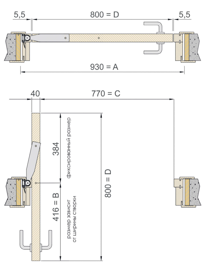

Насчет уплотнителей что-то я не уверена, что можно. По всем законам геометрии, чтобы рото-дверь открывалась, нужен хотя бы с одной стороны по вертикали зазор между полотном и коробкой. Либо дверное полотно или коробка должно иметь на торцах закругленный профиль.
Косвенное подтверждение этому в комментарии к статье: http://votdver.ru/mezhkomnatnye/razdviz ... ukami.html
на итальянском механизме ставили ,в обе стороны не предусмотрено открывание тк со стороны механизма остается зазор меду дверью и стойкой ,убираешь зазор , дверь не открывается, втыкается в стойку ширина стойки 160мм смотрели на стендах у продавцов везде зазор 5мм двверь всередине проема итальянцы не дураки в инструкции открывание в одну сторну
Сами проэкспериментируйте. Возьмите какую-нибудь коробку с крышкой. Вставьте коробку в крышку примерно так:
и после этого пробуйте провернуть коробку.
А еще лучше поинтересуйтесь инструкциями по установке рото-дверей, прежде, чем принимать окончательное решение.
Зарегистрирован: 20 лет 2 месяца 12 дней
Re: Межкомнатные двери
Пн июн 06, 2016 7:15 pm
Вот, нашла: http://www.sofiadoors40.ru/pokupatelyu/ ... -roto.html
Дверь-Рото
Инструкция по установке: СС Рото...
Отрегулируйте расстояние между стойками дверного короба, равное ширине двери + 11 мм (Рис. 11)...
По 5.5 мм слева и справа от дверного полотна получаются зазоры. :pardon:
Так что уплотнитель отменяется. Дырки для просачивания запахов, звуков и для детского подглядывания остаются. :)
В распашных дверях при установке тоже делаются зазоры между коробкой и полотном, чтобы дверь могла открываться. Но поскольку у коробки распашной двери есть четверть, зазоры эти закрываются.
П.С. Вот, еще, нашла. Про уплотнитель в рото-дверях. Он там все-таки бывает. Но щеточный:
http://votdver.ru/mezhkomnatnye/razdviz ... izmom.html
Фурнитура
На рото-двери устанавливается следующая фурнитура: поворотно-сдвижной механизм; специальный магнитный замок; уплотнительная лента...
По периметру рото-двери установлен щёточный уплотнитель: он создаёт надёжный барьер, изолируя помещение от шума, пыли и всевозможных запахов.
