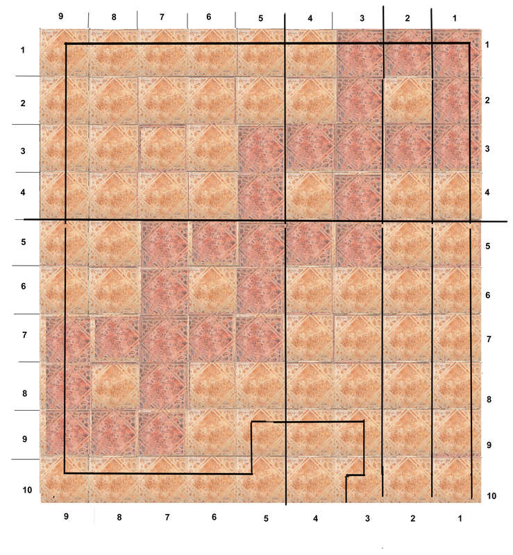

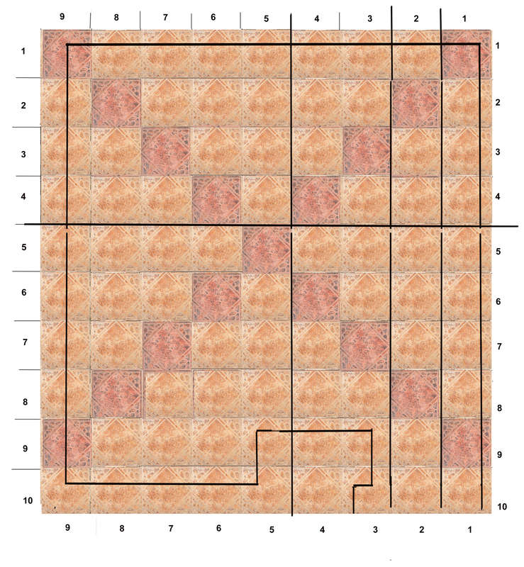

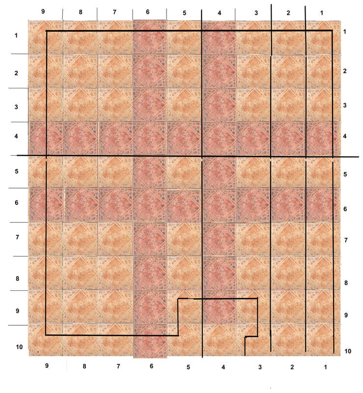

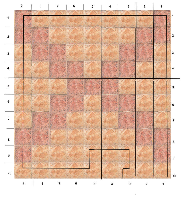

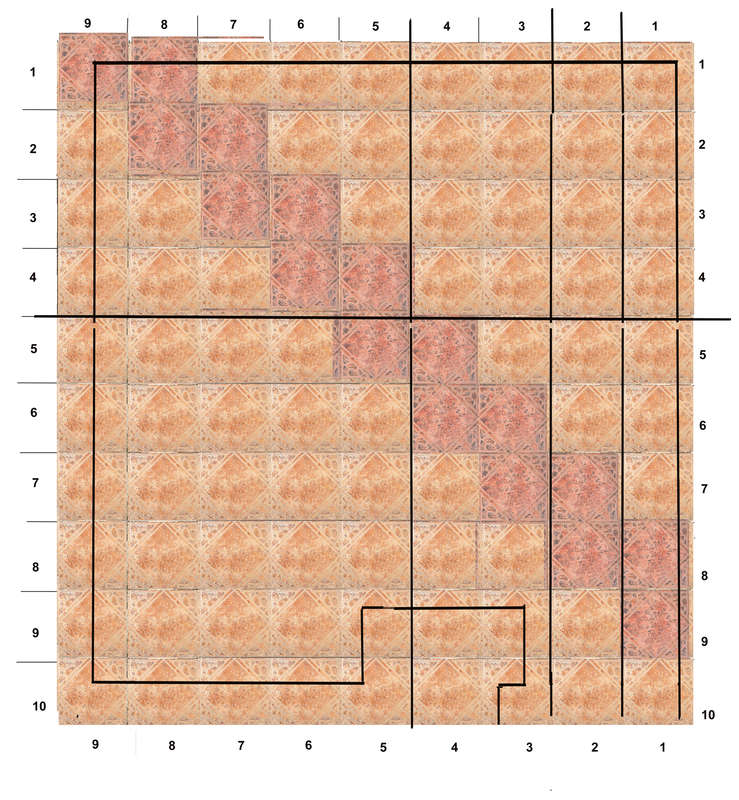

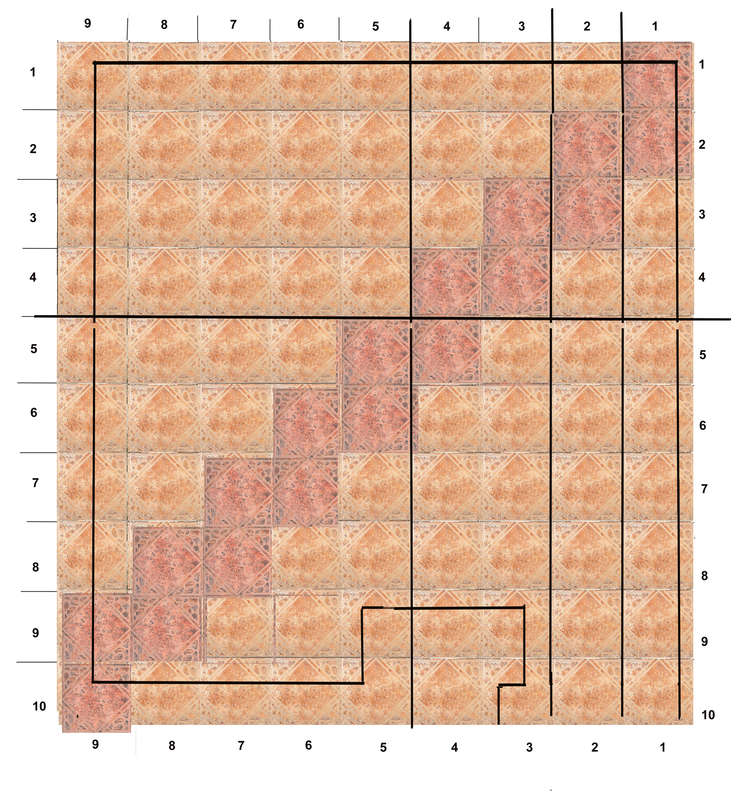

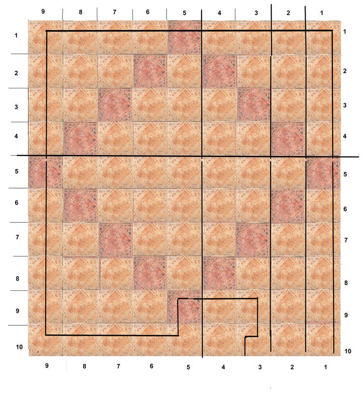

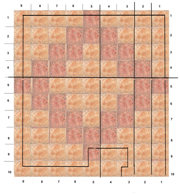

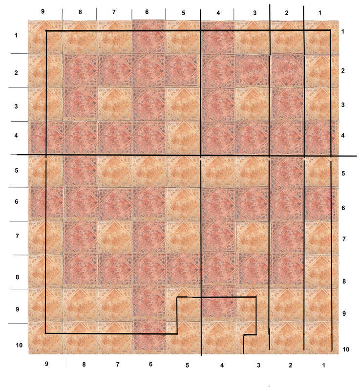

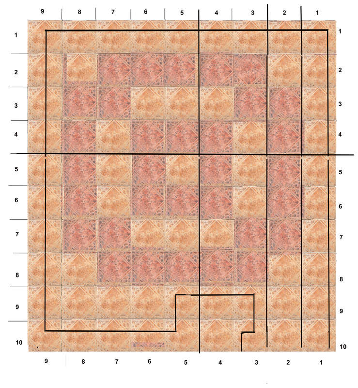

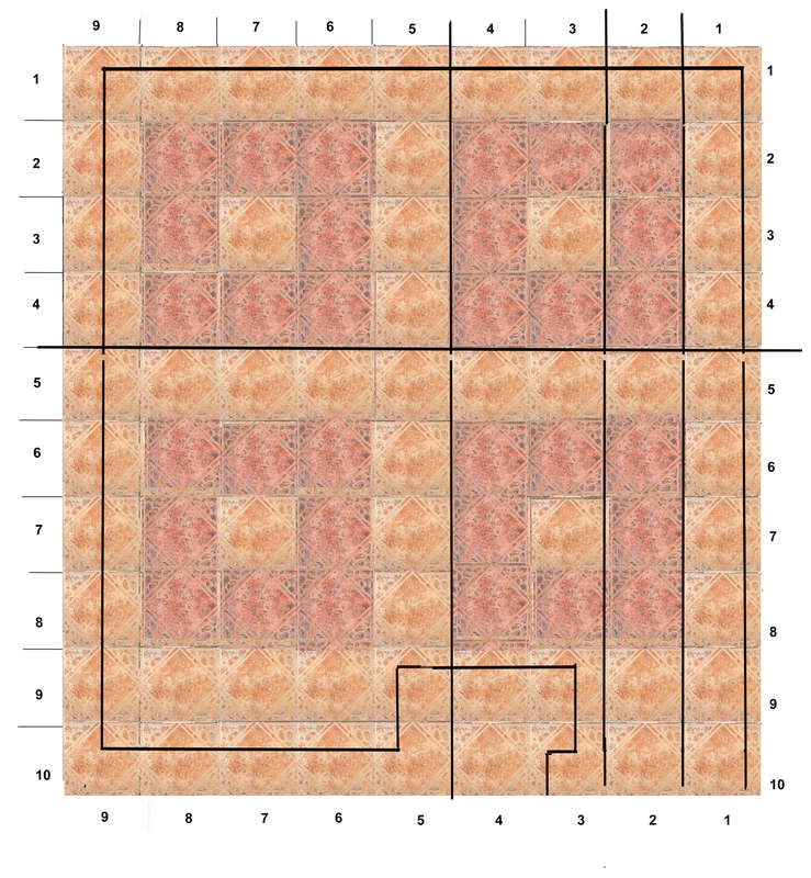

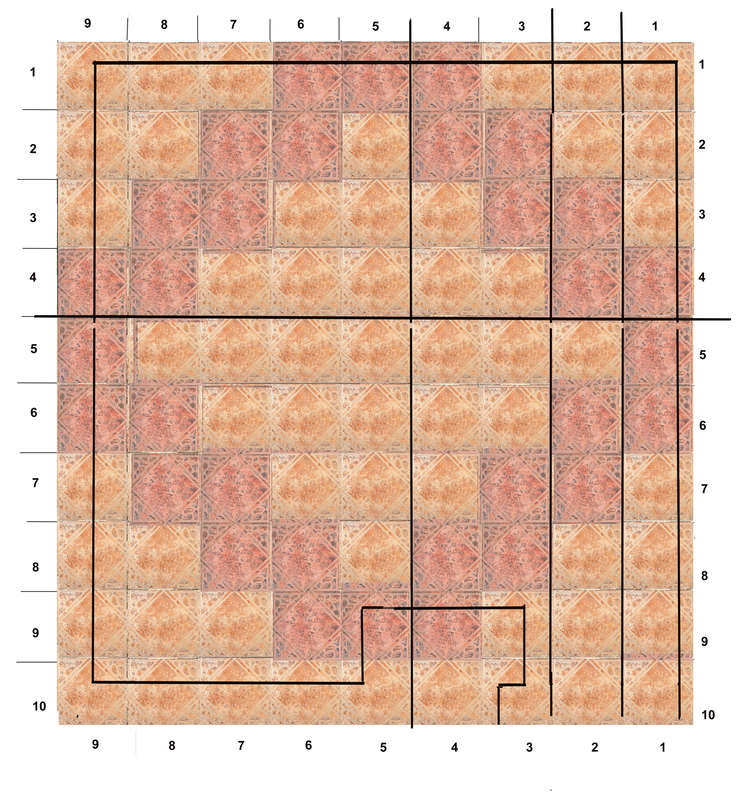

Планировали положить в коридоре и на кухне однушки ИП-46С разную плитку.
Положила плитку в коридоре, примерилась, как будет смотреться все вместе.
Поняла, что как минимум, кухню с коридором надо все-таки одной плиткой делать. В идеале мне кажется, надо кухню, балкон, коридор, кладовку укатывать в одну плитку.
Попыталась докупить необходимое количество. Но увы, выбранная для коридора и кладовки плитка оказалась редкая, возила ее в Москву одна единственная фирма, сейчас плитка снята с производства и новых поставок не будет.
На складе нашлось немножко такой же плиточки, этого количества хватит, чтобы положить на кухню и останется еще 14 плиток. Но 14 плиток не хватит ни для балкона, ни для кладовки. :(
И еще на складе у этой фирмы есть такая же плитка, но другого цвета. Вот ее навалом.
Чтобы выкроить еще немножко плитки хотя бы для балкона, была мысль разбавить раскладку кухни плиткой другого цвета.
Пришлось пофантазировать и порисовать раскладки для кухни ИП-46С из одноразмерной плитки 333х333 разного цвета для простой базовой раскладки (т.е. для укладки "по прямой").
Правда, после прикидки по месту стало понятно, что выбранную плитку лучше плиткой другого цвета не разбавлять. Не идут к этой плитке украшательства разноцветной раскладкой. Придется, наверно, оставшуюся плитку положить в кладовке от двери и вглубь по центру , а периметр кладовки выложить плиткой другого цвета. В кладовке не особо важно, какая раскладка, все равно система хранения вдоль стен стоять будет, в кладовке пола почти и не видно будет.
Так что придуманные для кухни раскладки мне не пригодились. Но, может быть, кому-то еще пригодятся. Дарю владельцам однушек ИП-46С. :)

Re: Ремонт ИП-46С, Перепланировка однушек
Чт авг 07, 2014 1:30 pm
Просто другой цвет запихнуть под кухонный гарнитур и холодильник
Чт авг 07, 2014 1:46 pm
Да, такой вариант тоже просчитывала, но поскольку кухонные гарнитуры мы предпочитаем без цоколя и на ножках повыше, есть опасения, что плитку другого цвета может быть видно.
Кроме того, даже если под кухонный гарнитур засунуть плитку другого цвета, то персонально в нашем случае все равно может не хватить. Мы засунуть под гарнитур так, чтобы ничего не было видно, можем 11 штук плиток другого цвета.
11+14=25.
А для балкона однухи ИП-46С для некрасивой эконом-раскладки плитки 333х333 надо 26 штук без запаса на бой.
Получится 3 ряда по 8 штук и 4-й уродский огрызочный ряд из кусочков по 9-10 см.
А для правильной раскладки, когда считают от центра помещения, чтобы уродских огрызков не было, для балкона онухи ИП-46С надо 32 штуки плиток 333х333.
Получится 4 ряда, крайние ряды резанные, но куски будут большие, что смотрится лучше.
Чт авг 07, 2014 3:33 pm
Не, не надо шахматы!
У себя в ванной и туалете решил на полу поженить плитку. В ванной на стенах светлая, в туалете темнее. На полу решил сделать шахматы.
Ужжас. Если было бы однотонная - смотрелась бы лучше. Выпендрился блин.
Тоже советую другой цвет под гарнитур, где его в дальнейшем никто кроме новых хозяев вашей квартиры не увидит...
Чт авг 07, 2014 5:53 pm
Так я вроде раскладки, которую называют "шахматы", не выкладывала. У меня на картинках диагонали, крестики, решеточки, ромбики, звездочки и т.п.
А вообще, "шахматы" смотрятся совсем не всегда ужасно.
Это смотря какую плитку с какой женить. У меня в квартире на Игната Титова, 7 кухонный фартук с непростой шахматной раскладкой. По-моему, нормально смотрится, не вырвиглазно. Там "шахматы" из мелкой плитки и по диагонали, и по прямой. Правда, в том случае разноцветная "шахматная" раскладка делалась не из-за того, что плитки не хватило. Просто такая придумалась, когда я плитку выбирала. Увидела бежевую и табачную одного размера, они мне обе понравились, но бежевая сама по себе слишком светлая, а табачная темновата. И я подумала, что если их перемешать и объединить в раскладке, получится и не темное, и не светлое.
В теме "Двушка из однушки" я выкладывала фотку:

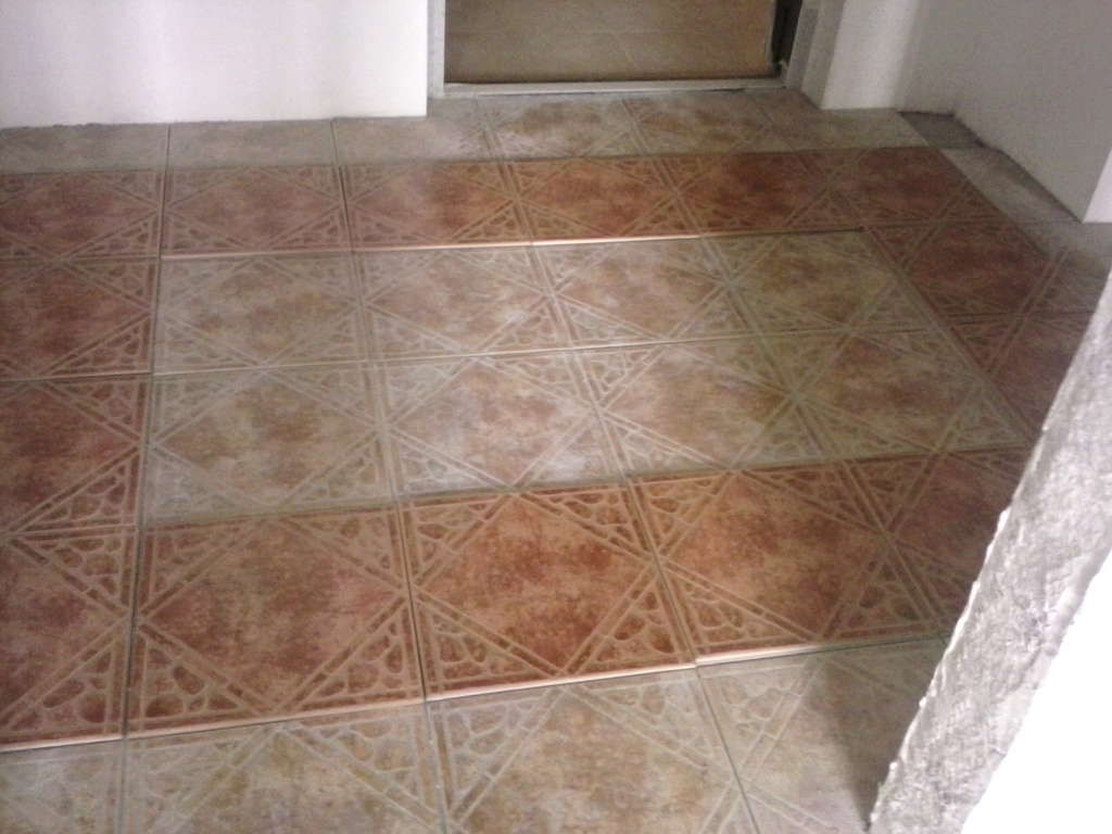

А вот, например, керамогранит, который я выбрала для однушки ИП-46С с керамогранитом такого же размера и с таким же рисунком, но другого цвета не женится ну никак. Точней, женится, но результат кошмарен. Кроваво-табачная шахматная доска получается. Или кровавые рисунки на табачно-коричневом фоне. Мы такой выбирали, его больше нету и не будет:
А вот этого навалом:
Казалось бы, одна серия, один рисунок, один калибр, только цвета разные, должно нормально пожениться - а вот фигушки. Вот, например, я в коридоре поверх уже уложенной плитки раскладывала более темную, пыталась понять, как будет выглядеть рамочка по периметру:
Первые ассоциации после раскладки по месту - цветник на могилке в добротной нарядной коричнево-красной рамочке. :oops:
Так что не буду я эти плитки женить на видном месте.
