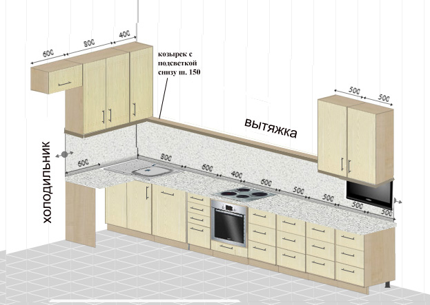

Это не все варианты, там вариаций может быть куча в зависимости от предпочтений. Например, если прям очень жалко телевизор, то можно сократить расстояние между мойкой и плитой и увеличить расстояние между плитой и углом у окна, если переставить стол с ящиками. Можно мойку не с двумя чашами, а с одной поставить, это еще добавит места на какой-нибудь столик шириной 30-40 см, с помощью которого тоже можно расстояние между плитой и углом у окна увеличить.
Можно по-моднявому поднять духовку над рабочими поверхностями и сделать в углу у окна колонну, а под варочной панелью еще ящиков напихать.
Можно всю кухню улепить привычными навесными шкафами...
Можно холодильник встраиваемый изобразить. А можно наоборот, невстраиваемый увеличенной ширины или даже сайд-бай сайд. Хотя для сайд-бай сайда, наверно, придется гардеробную побольше в комнату углубить и дверной проем в кухню пустить по диагонали. Чтоб дверь в кухню не 70-я, а 80-я получилась и большой холодильник гарантированно пролез.
Можно сократить до минимума рабочие поверхности и сделать П-образную кухню, завернув после плиты модули поперек кухни и соорудив из них загончик для хозяйки с баррикадой в виде барной стойки, без которой некоторым на кухне ну никак не обойтись...
И т.д. и т.п.
Не это главное. Основной момент, который там предлагается сделать - это угол под установку кухни увеличить, пожертвовав при этом небольшой кусочек кухни в счет прихожей.

Ну вот один из вариантов, если страшно за телевизор. :)
Перепланировка кухни, комнаты и коридора все та же. Расстановка мебели немного другая, мойка поскромней.
Хотя можно ведь и "Бланку" угловую за бешенные деньги поставить. У нее две чаши и крыло и в угол 0,8х0,8 она поместится.
Если диагональ телека примерно 20-21 дюйм, то при такой расстановке от плиты до него получится около 1,5 метров...
Это совсем не мало вообще-то. Если за телек и при таком расстоянии страшно, то расстояние можно еще увеличить на 40 см, если столик с 4-мя ящиками переставить по другую сторону плиты. Правда, тогда останется минимально допустимая ширина рабочей поверхности между мойкой и плитой. Меньше уже совсем плохо.
А по другой стене большой буфет, узенький кухонный диванчик и стол. :)
С углом 1,8х4,4 вариантов много может быть. Я б рискунула с таким хорошим углом часть традиционных верхних полок отправить в топку. :)

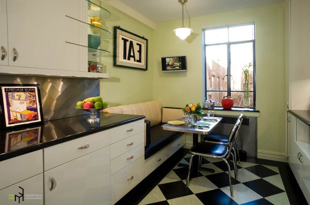

Ну вот так это может выглядеть. Только за столиком с ящиками не стол, а плита.
Спойлер
Себе бы так не сделала. По-моему, тесно...
К дивану не подступишься нормально. С учетом, что у Вас не окно, а окно с балконной дверью, половина посадочных мест получаются на проходе к балкону.
Но на вкус и цвет фломастеры разные. Если хочется стол обеденный с диваном у окна, то почему бы и нет? :)
