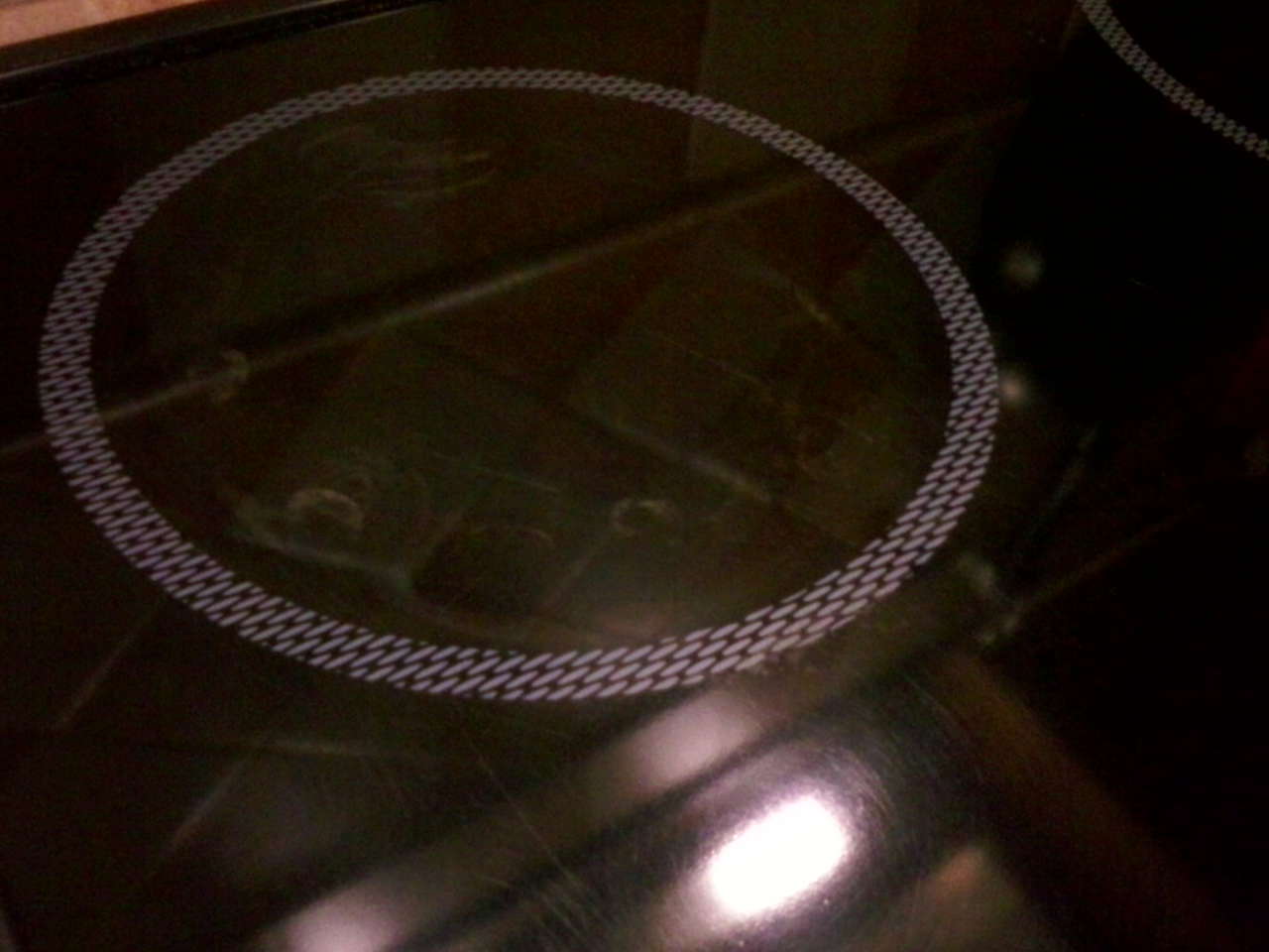

AndrewK писал(а):
Покажите мне галогенку-ровесницу.
Старушка Зося (Зануся). Возраст почтенный, чек и гарантийный талон утеряны, когда покупалась - не помню, точно не позже 2004 года. Она не галогеновая, обычная. Досталось ей за трудовую деятельность. :)
Это "аккуратные" квартиранты на ней кукурузу в люминиевой кастрюле варили :crazy: , получились неудаляемые белые пятна в центре конфорки (как предупреждение тем, кто выберет обычную стеклокерамику, что в инструкциях не просто так не рекомендуют использовать на керамике медь и алюминий):
Это пошкрябанности скребком:
Это я ручки с нее сняла, показать, что у нее под ручками:

Наташа, ты про какие кастрюли говоришь, что нельзя ставить? Вот мои ещё на свадьбу подарили.
Алюминиевые и медные. Судя по фото - они самые. :)
В любой азбуке про такие кастрюльки пишут, что они для стеклокерамики не полезны: http://posudadrom.ru/blog/?p=1098
На стеклокерамических плитах не рекомендуется использовать посуду с алюминиевым или медным дном без каких-либо покрытий на внешней поверхности. Эти металлы будут оставлять следы, не только портя внешний вид поверхности, но и сокращая сам срок службы плиты. Если посуда алюминиевая или медная, то она обязательно должна иметь окрашенное или полированное сталью дно.
Мне правда, даже проще стало, после того, как квартиранты пятна на панели наставили. Теперь уже не очень важно, какую посуду на панель ставить. Любую. Все равно пятнистая. :D

Leningradka писал(а):
Правда, я не знаю, что такое галогенка и какая у меня.
Ну, судя по фотке - это обычная панель с конфорками Hi Light.
http://market.yandex.ru/faq.xml?CAT_ID= ... hid=237418
Галогенная конфорка обладает большой мощностью, мгновенно нагревается и быстро остывает. Она обеспечивает максимальный нагрев моментально после включения, и, таким образом, время закипания в значительной степени сокращается. Нагрев обеспечивается за счет высокотемпературной спирали, объединенной с галогенной лампой - кварцевой газонаполненной трубкой. Лампа светится ярко-красным светом, выделяя большое количество тепла, которое равномерно распределяется по всему дну посуды с минимальными потерями электроэнергии. Поскольку полную мощность галогенная конфорка набирает буквально сразу после включения, лучшего способа быстро вскипятить воду, сделать картофель фри или хорошо прожарить мясо не найти. По скорости нагрева такая конфорка сравнима с газовой.
Hi Light.
У таких конфорок установлен особый нагревательный элемент - гофрированная лента из специального сплава.
Такой элемент обеспечивает очень быстрый нагрев (быстрее нагреваются только галогенные, см. "Конфорок галогенных"). Многие производители сегодня полностью отказались от использования обычных спиральных нагревателей в пользу Hi Light.
