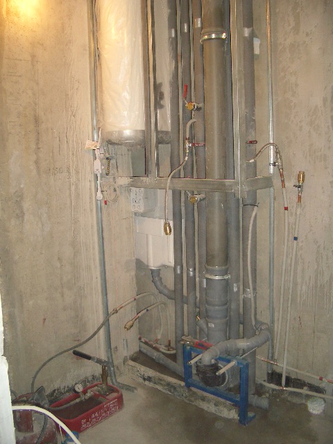

Попыталась изобразить будущую конструкцию сантехшкафа для нашей однухи в ИП-46С.
вариант 1
вариант 2
Мысли такие: на случай ядерной войны всяких там заливов, расхождений стояков канализации и т.п. неприятных вещей, шкаф сделать максимально разборным, для этого сверху и снизу сделать части, которые будут закреплены на болтах изнутри.
Части эти будут облицовываться плиткой, швы между съемными и несъемными частями затираться обычной затиркой, поскольку демонтироваться съемные части будут в самом крайнем случае. Швы в туалете, наверно, придется сделать побольше. 3-3,5 мм.
Дверки сантехшкафа сделать две.
Либо распашные с облицовкой, или сдвижные книжкой, если "книжный" механизм способен выдержать такую тяжесть (это надо еще посчитать). Либо две такие же, но без облицовки - жалюзийные, из ДСП, из МДФ, из стекла, оклеенного цветной противоударной пленкой. Тогда можно даже и побольше дверки в высоту. Не 100, а 120.
Внизу за унитазом одну или две плиточки сделать съемными. Чтоб когда сильно топить будут так, что вода не будет успевать уходить из сантехшкафа, был хоть какой-то доступ к дну сантехшкафа, чтобы воду выгребать (у меня такое при одном заливе было, спасло то, что экран за унитазом был съемным, сняли экран и вычерпывали воду из сантехшкафа).
Slonobas, посмотрите, а этот Ваш низко расположенный кран не получится через такой ревизионный люк крутить?
