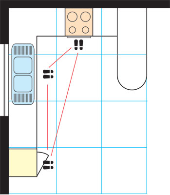

Alice писал(а):
Джуд писал(а):
Если кому интересно,моя задумка по кухне в линейной двушке. П-образная компоновка с барным столом,в правом углу встает еще прямоугольный стол обеденный с 4 стульями
Джуд писал(а):
или вот такой вариант компоновки кухни при выносе ее в большую комнату
Люблю планы перепланировок и кухонь рассматривать. :oops:
Не обижайтесь на критику. Я понимаю, потрачено время на рисование...
Но оба варианта с точки зрения удобства пользования и правил эргономики - ад. Причем, ад необоснованный. Места то сделать не адски хватает.
Рекомендую к прочтению и переосмыслению своих планов:
1) о кухонных треугольниках, правильных траекториях движения и оптимальных расстояниях и размерах:
http://www.ivd.ru/document.xgi?id=5315
http://www.forum-grad.ru/forum1305/thread48661.html
http://www.liveinternet.ru/users/katiava/post292990022/
2) о расположении кухонных моек: http://www.kuhonshik.ru/?p=0700&show=3&part=67
В Вашем 1-м варианте мойка расположена еще более-менее сносно, во 2-м сколиоз пользователю мойки обеспечен.
3) о барных стойках и барных стульях: http://garmonia-s.com/article-95.html
4) о кухнях-гостиных: http://www.babyblog.ru/community/post/h ... gn/1737875
и стеб об их зонировании с несуществующим видео годного зонирования в конце: http://jkuhnya.ru/remontiruem/sovmeshhe ... i-gostinoj

Джуд писал(а):
Так и быть, уберу к едреней фене все барные стойки и не удобные стульчики,пусть как у всех будет...
А с чего Вы взяли, что без неудобных стульчиков и столиков - это как у всех? :)
Тема барных стоек закрыта,спасибо за внимание! :D
Ок, не будем больше про барные хреновины. А еще у Вас на первой картинке:
а) неудачно расположены встроенный холодильник и духовка.
Во-первых, холодильник получается близко к источнику тепла, что для холодильника совсем не полезно.
Во-вторых, из-за отсутствия хотя бы небольшой рабочей поверхности рядом с холодильником, из него неудобно вынимать продукты. Вот представьте. Вы решили приготовить себе очень простой и скромный завтрак в виде кофе с молоком и бутербродика с ветчиной и сыром. Таким образом, Вам нужно вынуть из холодильника: пакет с молоком, ветчину, сыр, и может быть, если Вы привыкли вообще все-все продукты хранить в холодильнике - хлеб. Хотя продуктов и не много, Вам неудобно будет держать их все вместе в руках. Их удобней будет вынуть и куда-нибудь сразу положить. А для этого при компановке, которая на картинке, Вам придется совершить несколько лишних движений. Если бы рядом с холодильником был кусочек столешницы хотя бы шириной 40 см (а в идеале - 60 см) - было бы удобней.
б) неудачно расположена мойка.
Во-первых, удобней было бы, если бы рядом с холодильником располагалась мойка, а не варочная панель. Потому что при готовке сначала происходит обработка продуктов в мойке, и только потом их термообработка, и то, не всегда.
Во-вторых, одна чаша мойки почти в углу, этой чашей будет неудобно пользоваться.
в) мойка предусмотрена с основными двумя чашами, что на первый взгляд, должно быть удобно. Однако, на самом деле, если на кухне планируется установка ПММ, это спорный вопрос, нужна ли мойка с двумя чашами.
Отзывы и мнения соседей по микрорайону (причем, среди них - отзывы тех, у кого есть и ПММ, и мойка с двумя чашами) о таком сочетании: viewtopic.php?f=32&t=190&p=475479&hilit=%D0%BC%D0%BE%D0%B9%D0%BA*+%D0%BF%D0%BB%D0%B5%D1%81%D0%B5%D0%BD*#p475332
viewtopic.php?f=230&t=26027&hilit=%D0%BC%D0%BE%D0%B9%D0%BA*#p475357
Поэтому если в Вашем проекте присутствует ПММ, то надо подумать, а действительно ли привычки хозяйки кухни такие, что надо тратить место на вторую основную чашу.
г) мелочь, но у всех полок и столов с распашными дверками ручки расположены по-модному горизонтально по середине дверки. Но это гораздо менее удобно, чем обычное немодное расположение ручек на краю дверки вертикально, потому что при горизонтальном расположении ручки при открытии дверки кисть будет неестественно выворачивать.
Никогда не забуду фразу сборщика мебели, собиравшего мне кухню: "Хозяйка, как ручки прикручивать будем, по-человечески или по-модному?" :D Я то тогда вопросом этим не заморачивалась, и предполагала, что ручки будут по-модному. Но когда мне сборщик наглядно показал, как будет двигаться моя рука при вертикальном расположении ручки и при горизонтальном, я выбрала то расположение, которое он назвал по-человечески.
В общем, советую погуглить тему ручек перед окончательным выбором проекта кухни: http://yandex.ru/yandsearch?clid=163298 ... E&lr=10735
Например: http://forum.ivd.ru/index.php?showtopic=57276
Если из вашего "дизайнеркого" проекта выкинуть "барный" столик и на его место определить духовку с микроволновкой, рядом с ними на расстоянии 50-60 см расположить варочную панель, а на то место, где в "дизайнерском" проекте показана варочная панель воткнуть мойку, то рабочая зона кухни получится намного удобней.
Типа того, что в статье "главные аксиомы кухонной геометрии" из ИВД, ссылку на которую я давала:
Только полукруглую столешницу долой, а на ее место духовку и СВЧ.
И то, имеет смысл подумать, а стоит ли духовку поднимать на высоту столешницы, или все-таки лучше остановиться на традиционном расположении духовки под варочной панелью.
Да, если поднять на высоту столешницы, то пользоваться духовкой будет удобней, это бесспорно. Но скушается место, которое могло бы быть рабочей поверхностью. А так ли уж часто происходит пользование духовкой, и если места не очень много, то стоит ли жертвовать размером рабочей поверхности для повышения удобства пользования духовкой? Рабочие поверхности то по-любому используются активней...
