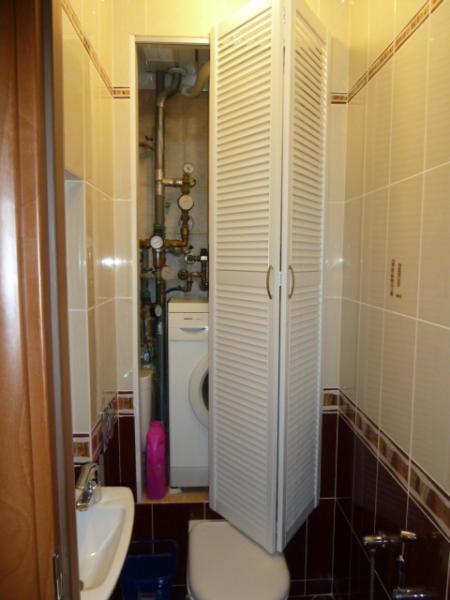

Alice писал(а):
Тоже сомнения по этому поводу, а не узковат ли выйдет проемчик.
Во времена когда деревья были большие, а Синдика - рынком, я в поисках люка нашел продавца который торговал люками от нескольких вендоров. Приехал к нему с плиткой, обьяснил что хочу - он сделал вычисления, обьяснил мне что и как и сказал что сделает люк на заказ по моим размерам. Пока нареканий нет.
Ремонт санузла в ИП-46С - DSC03245.JPG (1.25 МБ) 5261 просмотр
Ремонт санузла в ИП-46С - DSC03246.JPG (1.31 МБ) 5261 просмотр

Slonobas писал(а):
Просто у меня отводы ПС с кранами на штатных местах и если поставить люк, то не очень
понимаю как дотянуться до нижнего крана...
Только сейчас обратила внимание на эту фразу. :oops: Это печально, что краны получились внизу.
К кранам доступ хороший должен быть обязательно... У меня то эти краны высоко, над унитазом, такой проблемы нет.
А Вам, придется, наверно, или рольставень до пола поставить, пожертвовав высотой потолка, или ревизионный люк внизу влепить. Как эконом-вариант можно попробовать этот люк сделать на дверных защелках, как из темы про экраны ванн: viewtopic.php?f=226&t=27707&p=544707#p544707
Ну, или собрать старый добрый советский сантехшкаф. Со съемной частью за унитазом.
Иногда такие шкафы вполне удобоваримые получаются. Вы же не будете краны на отводах к полотенчику постоянно крутить. Надо будет - снимете часть за унитазом.
А насчет раскладки плитки в случае облицовки задней стены туалета... Ну вот, смотрите, что получится, если поставить более-менее большой люк в наших узеньких туалетиках:
Судя по размеру плитки, на фото люк 60х90. Этот флюгер чтоб полностью открыть в туалетике, длина которого чуть больше метра, придется в дверь туалета вжаться. Аккуратная дверца, спору нет. Но тяжеленькая и габаритная очень...
Металлокаркас порядка 11 кг, плюс плитка не меньше 7 кг, плюс основание хотя бы из гипсокартона, и люк выйдет весом около 20 кг.
И вот еще любопытная фотка из моей коллекции чьего-то недоремонтированного и недооблицованного сортира:
Экран за унитазом поделили на 3 части зачем-то и сделали нишу. Вомозжно, чтобы унитаз поглубже задвинуть. А возможно, в нише за унитазом часть съемная. Может, Вам тоже что-нить похожее замутить? Экран за горшком из 3 частей. Одна из частей съемная или открывающася с облицовкой плиткой.

Slonobas писал(а):
Вот только мне кажется что с такими дверцами проем получится такой же как и с люком, то есть
особо не полазаешь там... Рольставен всем хорош, но вот барабан для него места много занимает
Или ставить наружу или убирать внутрь. Тут или длина съедается (а у нас и так меньше некуда), или высота
потолка...
Идея после разговора в форуме посетила. А что, если сделать не распашные дверцы, а дверцы-книжки, как делают в мебельных шкафах...
Нормальная ведь дверца, если на двух направляющих верхней и нижней сделана. Основательная.
И механизмы к ним бывают выносливые. У меня в комнате стоит шкаф высотой 2,34 м с такими дверями-книжками из ДСП, на которое наклеены зеркала. То бишь фурнитура держит очень даже тяжелые дверцы.
И в маленьком пространстве складная удобней одной большой распашной. А если рассматривать ее применительно к сантехшкафу, где водопроводная арматура обычно концентируется в одном углу, то дверь-книжка из двух половинок лучше двух распашных. Потому что ничего не будет мешать ковыряться в углу с арматурой.
Погуглила, может, кто уже такое делал. И нашла. В форуме у технических маньяков. :D
Во чо маньяки забацали: http://forum.amadeus-project.com/index. ... wtopic=283
Ну удобней же для наших санузлов, чем две распашных или большой широкий сантехлюк. :)
У маньяков вон, мини-раковина благодаря этим дверцам хорошо вписалась и доступ в сантехшкаф нехилый получился.
Маньяки в этот шкаф за дверью-книжкой еще и машинку стиральную впихнуть собирались. :ROFL:
И запихнули, и даже не в одном проекте.
Пишут, что вся фурнитура от Hettich (знаю такую фирму, знакомые литовские мебельщики когда-то рекомендовали как очень качественную). Более дешевым аналогом маньяки называют турецкую "Мера", но отмечают, что там в комплекте не идут основные петли такого класса, как у Hettich.
Еще маньяки пишут, что "большой плюс "складных" дверей в том, что внутренние плоскости дверей скреплены петлями, и какие бы кривые они не были, или не стали бы в процессе эксплуатации (возможно "поведет" от влаги), они всегда в "одной плоскости". Чего в распашном варианте было бы сложно добиться."
Правда, складной вариант с Hettich, скорей всего, будет стоить не дешевле сантехлюка. Приценялась я когда-то к этому Hettich. Он ужос ужос какой дорожущий. И если память не изменяет, у Hettich есть фурнитура как для накладных, так и для вкладных дверей-книжек. С фурнитурой для вкладных дверки получатся заподлицо с плиткой.
Не такие огромные, как у маньяков сделать, а человеческих размеров, высотой от 80 до 120 см - и нормальные дверцы получатся для маленького туалетика ИП-46С. :)

Alice писал(а):
Все сам и медь тоже? :)
А порог в санузел есть? Если да - какой высоты, как отделывали?
Ваще всё сам делал. Порожек есть, примерно 4 см. Отделан плиткой.
Кстати, дверь-книжку я тоже делал. Стоит в темной комнате. Как раз на фурнитуре Хетиш. В 10-ом году делал, пока полет нормальный - пользуемся кажный божий день по много раз, провисов нет.

Romsan писал(а):
- это где?
Простите, гуру. :oops: Ну, вот здесь, например, за унитазом: :oops:
В углу на стене мелкая подрезка. А можно было бы по центру целую и по бокам две подрезки чуть больше половинки.
Romsan писал(а):
У меня пол со стенами бьется во всех углах и во всех направлениях...
А вот этого современные строительные видео-учителя делать категорически не советуют. :pardon:
В смысле, не советуют добиваться, чтобы швы плитки на полу и на стенах совпадали. Наоборот говорят, правильней, чтоб не совпадало. Видео выше выкладывала. Это во второй видюхе прозвучало, на 36 минуте: http://youtu.be/jZj5ojH7nR8
Да и не с каждой плиткой сделаешь совмещение швов. У нас, например, вообще выбранный керамогранит и плитка настенная никак стыковаться не будут. У них размеры и цвета разные. Напольная - 325х325, настенная 200х300. 325 и 300 если и совпадут где-то швами, то только в паре мест.
Правда, Леша Земсков - не истина в последней инстанции. То, что он говорит, тоже фильтровать надо.
Его послушаешь - так санузел без подвесного унитаза вообще немыслим, никаких других унитазов в санузле быть не может. :D
Он, например, казалось бы, очень разумные вещи про раскраску санузла рассказывает, убеждая, что раскраска горизонтальными кольцами лучше воспринимается с психологической точки зрения и визуально увеличивает помещение, и что пол по практическим соображениям надо делать темным.
В то же время, по поводу психологии восприятия и визуальных эффектов в интернет-литературе можно и другие мнения встретить. Вот, диаметрально противоположно советам на видео: http://etoprosto.ru/ru/articles/dizain_ ... stranstvo/
Через всю статью проводится идея о том, что в санузле надо делать светлый пол: "Если вы хотите совместить два оттенка цвета, то постарайтесь, чтобы светлого было больше, чем темного. Кроме того, если вы выбираете между тем, какую плитку положить на пол - светлее или темнее, выбирайте ту, которая светлее."
Romsan
Сообщения: 2492
Зарегистрирован: 20 лет 10 месяцев 3 дня
Благодарил (а): 38 раз
Поблагодарили: 184 раза
Шахматка: М1, к 13
Re: Стояки ГВС и ХВС в ИП-46С и установка арматуры
Ср фев 04, 2015 9:28 am
Alice писал(а):
Простите, гуру. Ну, вот здесь, например, за унитазом:
ну я не гуру конечно, но подрезка сделана осознано. она имеет продолжение в виде порожка вдоль стены, создавая(в моем мозгу) ощущение что полотеньчик какбы утоплен в "нишу". И когда на полотеньчике висят куча полотенец(100% времени) то получается что белый друг стоит точно по оси свободного пространства. Порожек же, тоже сделан искусственно - очень удобно класть туда химию, книжки, телефоны и прочие игрушки... :crazy:
Те же, кто советует ничего не совмещать - просто удешевляют и ускоряют ремонт. Конечно все потом замылится и перестанет бросаться в глаза,но я то знаю :oops: И когда нет длинных прямых - невозможно ничего сказать про "прямость" стен и углов... что и является целью строителей-шабашников.
Это, конечно, дискуссионная тема. Но мне кажется - то что сделано обдумано, лучше чем то что сделано "как получится"...
