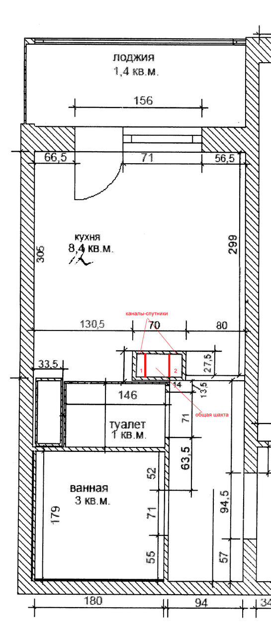

Я кажется, догадываюсь, кто может быть виноват в опрокидывании вентиляции. Я знаю, что через этаж сосед перенес кухню в коридор. При этом канал-спутник для этой квартиры должен быть расположен также, как в нашей.
То есть каналы-спутники должны использоваться так:
http://www.mastercity.ru/forums/ventily ... post552427
Но в нашей квартире канал-спутник расположен неудобно для переноса кухни в коридор. Удобней другой канал в том же венткоробе или вообще в венткоробе санузла.
Если сделавший перепланировку сосед упростил себе задачу при подключении к перенесенной кухни к вентиляции, у нас вентиляция вполне может опрокидываться.

А я вот смотрю на планировку, и думаю, что она очень соблазнительная для нарушения вентиляции самими жильцами.
Короб на кухне с 2-мя каналами-спутниками. Нам досталась кухня с каналом 1. Насчет того, что есть второй канал, я почти уверена.
Потому что когда мы меняли сантехкабину я видела, что с другой стороны короба, примерно там, где я изобразила канал 2, пробито отверстие, которое забито каким-то строительным мусором.
По идее, два канала-спутника нужны, чтоб подключение квартир к общей шахте шло в шахматном порядке, т.е. над и под нами должны быть кухни с каналом 2.
Но канал 2 неудобен для подключения любимых некоторыми купольных вытяжек. К нему трасса получается на два загиба больше. Или без загибов, но с гипсокартонным наворотами на потолке. Соответственно, для тех, кому достался канал 2, очень соблазнительно долбануть дырку под вентиляцию кухни не в свой канал, т.к. сбоку со стороны канала 1 аккуратней подключение получается.
Опять же, для тех, кто санузел объединяет, очень соблазнительно в канал 1 или в канал 2 воткнуть вентиляцию санузла. Или ванну подключить к венткоробу санузла, а туалет - к каналу 2 венткороба кухни.
Ну, и для тех, кто кухню переносит в коридор, удобней воткнуться в канал 2. Вот через этаж должна быть кухня с таким же как у нас каналом 1. И я знаю, что там кухню переносили в коридор. Не удивлюсь, если окажется, что там кухня подключена не к своему каналу.

Мне пофиг. Мы сносили сантехкабину и ставили новую. Да, между сантехкабиной и капитальной стеной после сноса штатной ацеидовой кабины обнаружилась дырка. Мы ее запенили, а потом еще сверху швы кладочной смесью с кирпичной крошкой забили и заштукатурили. Я еще хотела битого стекла помимо кирпичного боя в эти дырки нафигачить, чтоб исключить приход в гости мышек и крысок из санузла, но как-то не сложилось, не сделала...
Так что, я надеюсь, с этой стороны непредсказуемые эффекты исключены. Ну, во всяком случае, из щели между венткоробом санузла и капитальной стеной запахи приходить в квартиру никак не могут.
Одно время запахи приходили из канала санузла. пока я не обнаружила, что в этом канале пробита сквозная дыра. Ну то есть у нас вентиляция санузла выходила в общую вентшахту и в щель между венткоробом санузла и капитальной стеной. Жопорукие сушные джамшуты так отверстие пробили, предыдущие жильцы явно этот канал не трогали, у них даже страшный железный короб сохранился, который сушники ставят на вентиляцию ванны.
Замазала найденную дырку штукатуркой, вонять стало меньше.
Я думала, с вентиляцией теперь всё в порядке, и при появлении запахов грешила на установленный на соплях унитаз. А оказывается, еще не все проблемы с вентиляцией решены.
