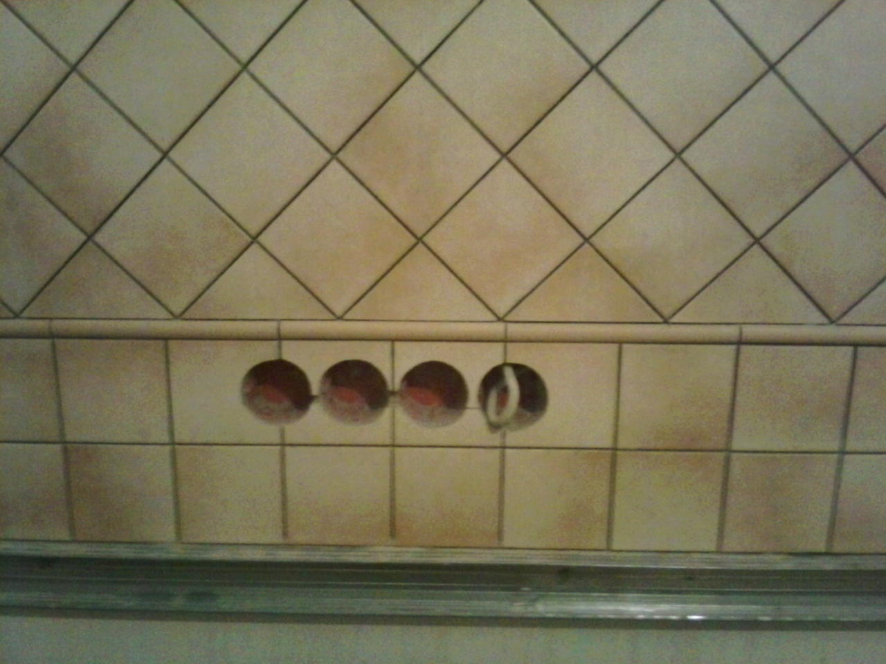

Вечером прибежала на Спасскую, 4 и попробовала болгаркой резать. Много не получилось, т.к. поздно пришла, и времени на шумовые работы почти не осталось. Ну, хоть попробовала, получится или нет, и то хорошо.
Вырез болгаркой под половинку крайней в блоке розетки получился сразу.
А вот с вырезами под розетки в блоке между крайними все оказалось сложнее и муторней.
Очень маленький кусочек в 1/2 плитки невозможно ни закрепить на чем-нибудь нормально для резки, ни удержать в руках. Пальцы мне нужней плитки. Так что пришлось использовать пассатижи, напильник и шкурку. Но даже с таким совсем ручным и нежным инструментом плитка ломается в руках. Фактически - две приклеила, одна полностью в бой ушла.
В общем, не буду я изменять инструменту, который уже освоила. Болгаркой буду отверстия под розетки резать, где это возможно, а где невозможно - пассатижами обкусывать и напильником подравнивать.
Еще обнаружила, что предварительно замоченная на сутки плитка обкусывается пассатижами, стачивается напильником и шкурится отлично. Сухая плитка намного тверже.
Вот что получается:
Хватит таких заступов сверху и снизу по вертикали, чтоб механизмы нормально легли и держались, или все равно подрозетники наращивать надо будет?

Скажи мне как человек, который умеет розетки монтировать. Этих заступов хватит чтоб механизмы легли?
Плитки по вертикали до центра розеток доходить не будут. Не получается до центра, очень тонкий клин скалывается.

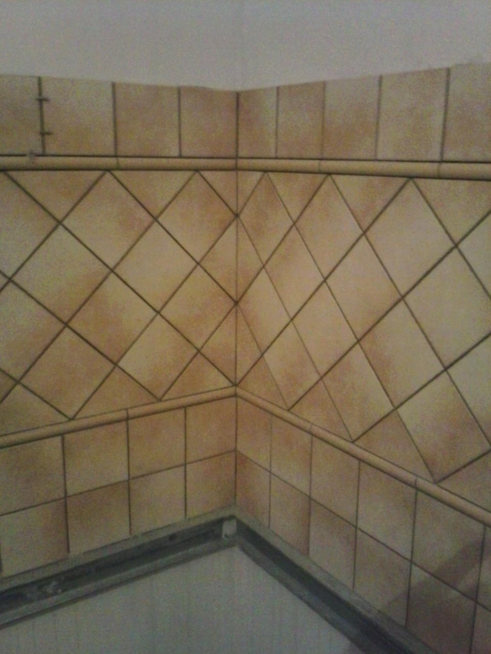

Общий вид, что получается (не все еще доделала):

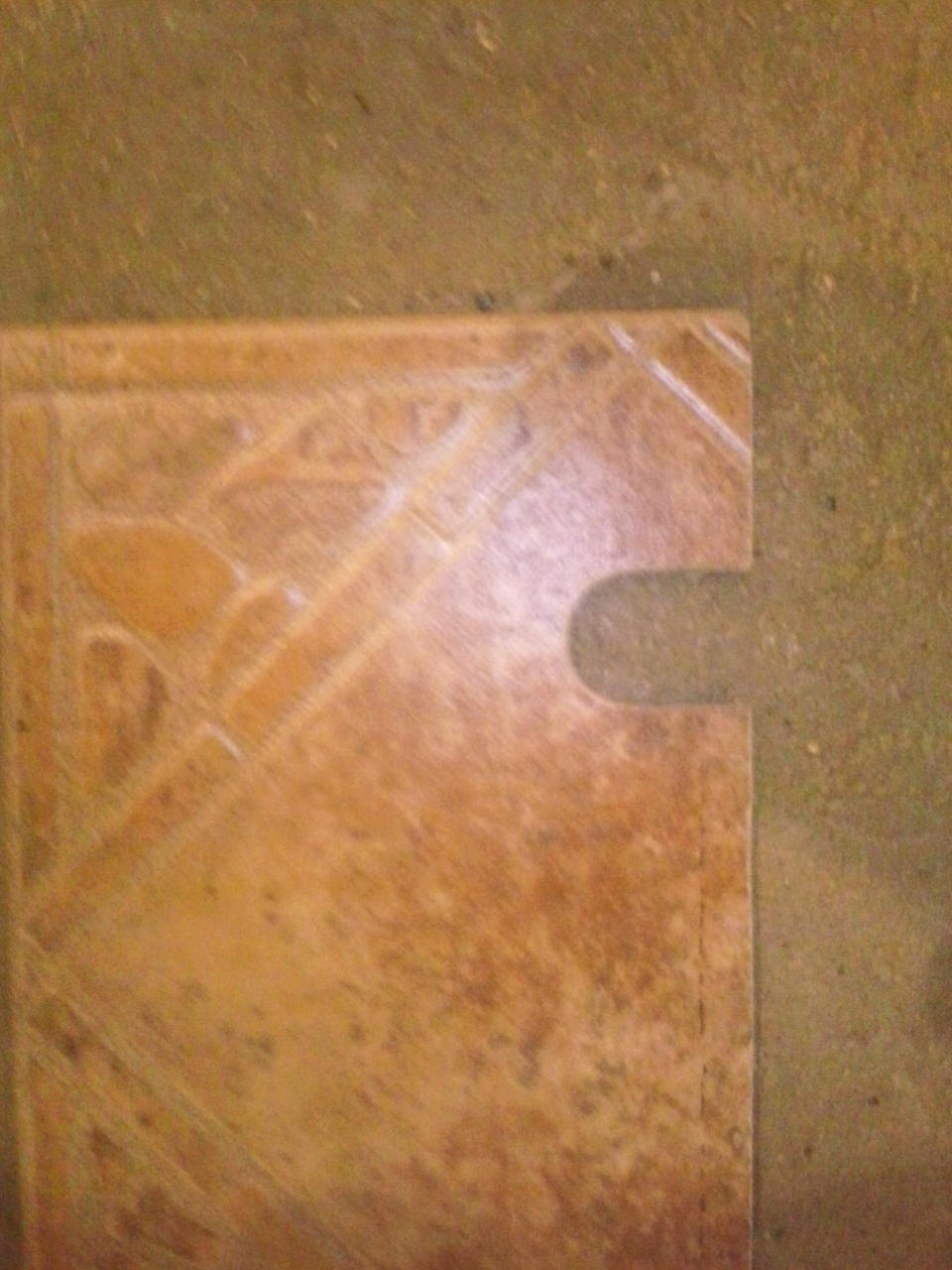

Отверстия под розеточки. Использовавшиеся инструменты - болгарка, пассатижи, круглый напильник, шкурка:

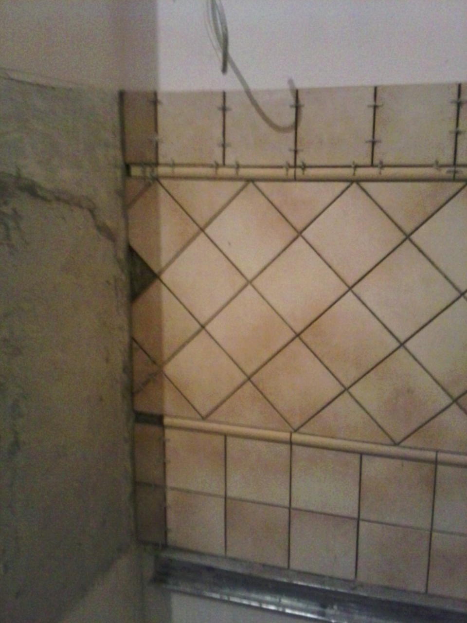

Кандарашики, запил для внутреннего угла под 45 градусов. Использовавшиеся инструменты - крупнозернистая шкурка, плоский напильник:
Самый видный угол. Использовашийся для резки кусочков для диагонали инструмент - копеешный плиткорез из Леруа (360 рублев), плоский напильник, шкурка, и для резки очень мелких кусочков - болгарка. На всю раскладку боя всего 2 штуки вместо 45 (для диагональной раскладки обычно считают 15% на бой):
Самый темный угол, по одной поверхности плитка будет заподлицо со штукатуркой, пока сдираю штукатурку, потом буду по малке выравнивать, как на одном из видео в предыдущем посте про укладку мозаичного фриза:
И практически вся плитка шлепалась с подкладкой крестиков, как на видюшке про укаладку карандашей. Хорошая и простая технология (при условии, что стенка и плитка более-менее ровные), очень упрощает и убыстряет процесс. Молодец товарищ, который видео выложил. Если по центру мелкой плитки крестик подложить, то передавить и завалить плитку практически невозможно.

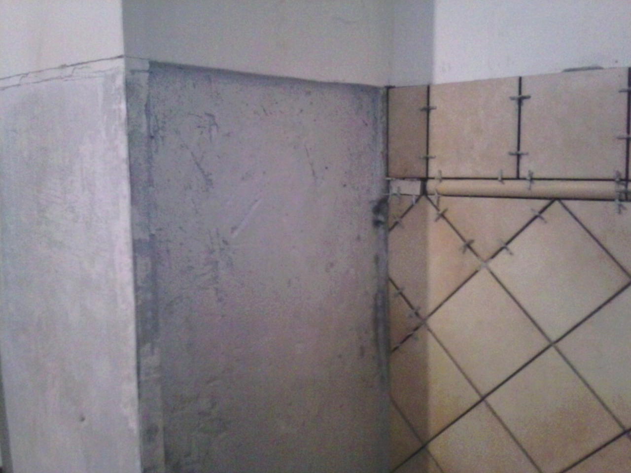

Я решила, что одну из поверхностей надо облицевать заподлицо со штукатуркой. (Ниша таких размеров, что мебель стандартных размеров в нее никак не получится установить совсем без зазора. Чтоб закрыть зазор придется использовать фальш-панель. Ну, и чтоб фальш-панель легла нормально, надо, чтоб плитка в этом месте не выступала).
Поверхность очень небольшая, 68,5х34,5 см (боковая стенка венткороба, образующая нишу):
Я уже прошкрябала и сдолбила на ней штукатурный слой на глубину примерно 11-12 мм:
На всякий случай пока оставила малярный уголок, по которому штукатурили и шпаклевали этот бок венткороба.
Штукатурка на этой поверхности еще осталась, но небольшой слой, примерно от 5 до 3 мм. Держится оставшаяся штукатурка, вроде, нормально, местами сложно понять, где заканчивается штукатурка, а где начинается родная стена, т.к. и то, и другое из гипса, и между собой сцепилось хорошо.
Дальше собиралась по малке подровнять поверхность плиточным клеем. И когда клей подсохнет - шлепать плитку.
Как в этом видео, только без подшкуривания:
Спойлер
https://youtu.be/XdX9H2zRFJg
Сделала малку, прицелилась, поняла, что для выравнивания слой получается никакущей толщины, а по центру поверхности бугор, который еще немножко дошкрябать надо.
Вопросы такие.
Не слишком ли тонкий штукатурный слой остался под плитку? Может, лучше всю штукатурку в этом месте содрать и потом выровнять по малке? И чем лучше выровнять - плиточным клеем или гипсовой штукатуркой, если выравниваемая поверхность - гипсовая (венткороб из армированного гипса), а выравниваемый слой от 3 до 5 мм?
Или вообще ничего не ровнять, так сойдет, на жирный слой клея нашлепать?
По идее, на такой маленькой поверхности, да еще и при наличии трех плоскостей-маяков, по которым можно плитку ровнять, можно и просто на слой клея плитку шлепать и ровнять правилом.

По размерам, не по размерам, все равно слева поверхность лучше сделать заподлицо, чтоб плитка ни на сколько относительно стены не торчала. Что с фальш-панелью, что с мебелью с точностью до миллиметра.
Поэтому повторюсь с вопросами.
